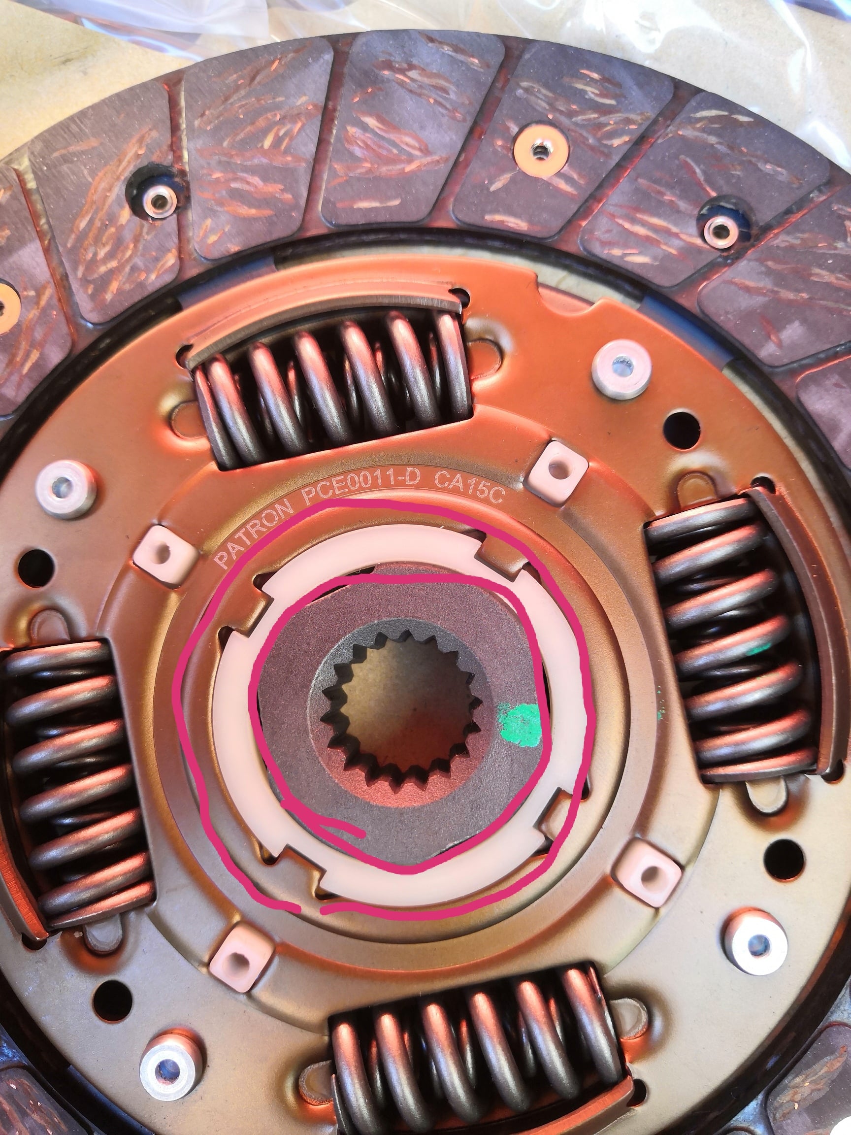

Hab heute meine neue abgeholt und gemerkt das dort Kunststoff ist, geht das so klar oder lieber eine andere Scheibe einbauen bzw. Die alte kann ich ja noch benutzen.
Da steht auch nicht drauf welche die schwungrad oder getriebeseite ist.
- Kunststoff
Peugeot 408
1.6 Tu5jp4 /NFU
PEJOT

Es gibt bei Peugeot eine neue Methode Getriebe an den Motor anzuflanschen.
Mal gesehen beim Boxer, oder 308 GT,GTI.
Andere habe ich noch nicht nachgesehen.
Ob das bei Deinem auch so ist, müsste man abklären.
Wie wurde alles geschmiert?
Führungshülsen korrekt ausgerichtet? Schlitz nach unten und immer schön neue nehmen.
Ausserdem sollte Kupplungsscheibe gar nicht verkehrt rum montiert werden können
Können schon, aber nur auf der einen Seite liegt die korrekt am Schwungrad an, andere Seite stören die Federn der Kupplungsscheibe.

Bei mir ist Motor und Getriebe technisch wie beim 307er 1.6l, wird also ebenfalls so angeflanschst.
Muss führungshülse neu? Hab die damals nicht getauscht, hab die radnabe und führungshülse eingefettet.
Wie sieht es aus mit der Gabel, macht es Sinn die zu tauschen?
Wegen der kupplungsscheibe habe ich mal den hersteller angeschrieben.
Bekam die Antwort das sie dem original nachbauen.
