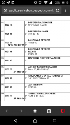

*firemaster*~
- Benzinpreisignorierer
- Beiträge: 2547
- Postleitzahl: 51647
- Wohnort: GM
von *firemaster*~ » Mi 30.10.19 18:16
Nr3 und Nr4
Für die Atw Dichtringe
