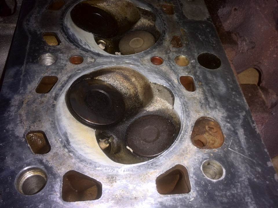

habe heute meine ZKD Reperatur begonnen.
Die Dichtung war definitiv durch sodass ein bisschen Wasser in den Ölsteigkanal kommen konnte.
Das Wasser hielt sich aber noch im Rahmen, die NOchenwellen sehen sehr gut aus!
Auch die gehohnten Flächen in den nassen Buchsen sehen hervoragend aus für 150tkm. :-)
Jetzt habe ich beim Reinigen nur das Problem entdeckt, das im Bereich der Metallringauflage unebenheiten vorhanden sind sowie daneben um die Wasserkanäle. Dort sieht es ein bisschen so aus wie Kaviationsschäden. Ich habe das ganze mal versucht in Bildern einzufangen.
Meint ihr der Kopf muss geplant werden? Wenn ja, kennt ihr einen Motorenbauer/Instandsetzer im Raum Karlsruhe?
Es lässt sich leider nicht wirklich besser reinigen. Die Vertiefungen sind nicht wirklich tief, sehen auf den Bildern fast schon dramatischer aus als in echt. Mit dem Finger sind diese nicht wirklich stark zu spüren beim drüber fahren.

Wie tief sind die "Kratzer"denn ?
Wenn > 0,1 mm würde ich den Kopf planen lassen.

Die Kratzer als solches sind nicht tief.
Auch die Stellen an denen es aus sieht als hätte Kavitation Material "abgetragen" (Gussfehler?) sind nicht wirklich tief.
Ich kann wenn ich mit dem Finger drüber fahre kaum diese Stellen spüren.
Ob es tiefer als 0.1mm ist kann ich leider nicht sagen. :-(
Wüsste nicht wie ich das ohne Messequipment für Oberflächenrauhigkeit oder ähnliches prüfen könnte?
Ist der "Schaden" wie er am Kopf jetzt aussieht bekannt oder etwas das so nicht vorkommen sollte?
Grüße Chris

Moin, planen kost nur nen fuffy, da würde ich garnicht überlegen...

Dann noch die Schaftdichtungen wechseln und die Ventile einschleifen und der Kopf ist wieder frisch.
