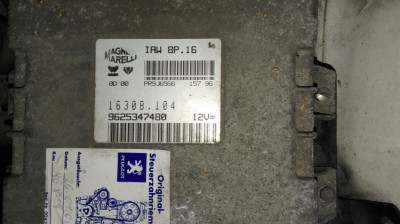

Und es ist die Steuerung Magneti Marelli IAW 8P.16

Laut der Service Box gehört das STG Teilenummer: 19292Y in das Auto, ist die Magneti marelli nr. 230016308417
und jup, gehört auch in den S16.
Guckst du: http://www.yoyopart.com/oem/6617806/peugeot-19292y.html
Was steht denn in deinem Fzg. schein? Frag mal bei Peugeot ob es was zum umschlüsseln gibt...weiß nicht mehr wie das ging/war.
Mk2 sollte aber schon Euro2 bekommen, wenn sogar der MK1 die bekommt. :gruebel:

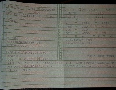

anbei die Bilder vom Steuergerät und fzg schein. ich werde da nicht schlauer draus. :traurig:

Yo.
lt. deinem neuen Schein hast du einen S16 mit einer Euro 1.
S16 wegen den 87 kw bzw. 118 PS. bei 6.600 u-/min und 205 KmH.
Die Schadstoffeinstufung Euro1 siehst du anhand von : S-ARM: 93/59/I, G: 92/97
bzw. unter 14.1 : 0422
Füll hier das Kontaktformular von Peugeot aus und sag denen, dass damals ein Fehler gemacht wurde.
Ich würde direkt nach einem neuen COC-Papier fragen und natürlich der Euro 2 Einstufung bzw. ob eine evtl. Umschlüsselung möglich ist.
https://peugeot-ch-de.custhelp.com/app/ask
Die sind immer sehr bemüht. Ich habe dort nur gute Erfahrungen gemacht.
