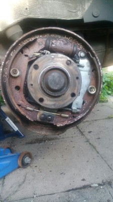

Eigendlich bin ich ein Sternschrauber an der VKlasse und bin auch dort im V-Klasse Forum aktiv.
Nun hat der Sohnemann einen Peugeot 306 Break Baujahr 1998 (3003-839 / 0043) bekommen.
Nach anfänglichen Temperaturproblemen, ich hatte Ihn schon mit dem Defekt gekaut - ist alles wieder im "grünen" Bereich.
Nun muss ich nur noch die Trommelbremse richten und dann zum TüV, doch da scheitert es.
Welche Bremse is bei mir verbaut. Mit den Vergleichsbildern im Internet finde ich nicht wirklich die Richtige (FIN:VF37ENFZE32562611)

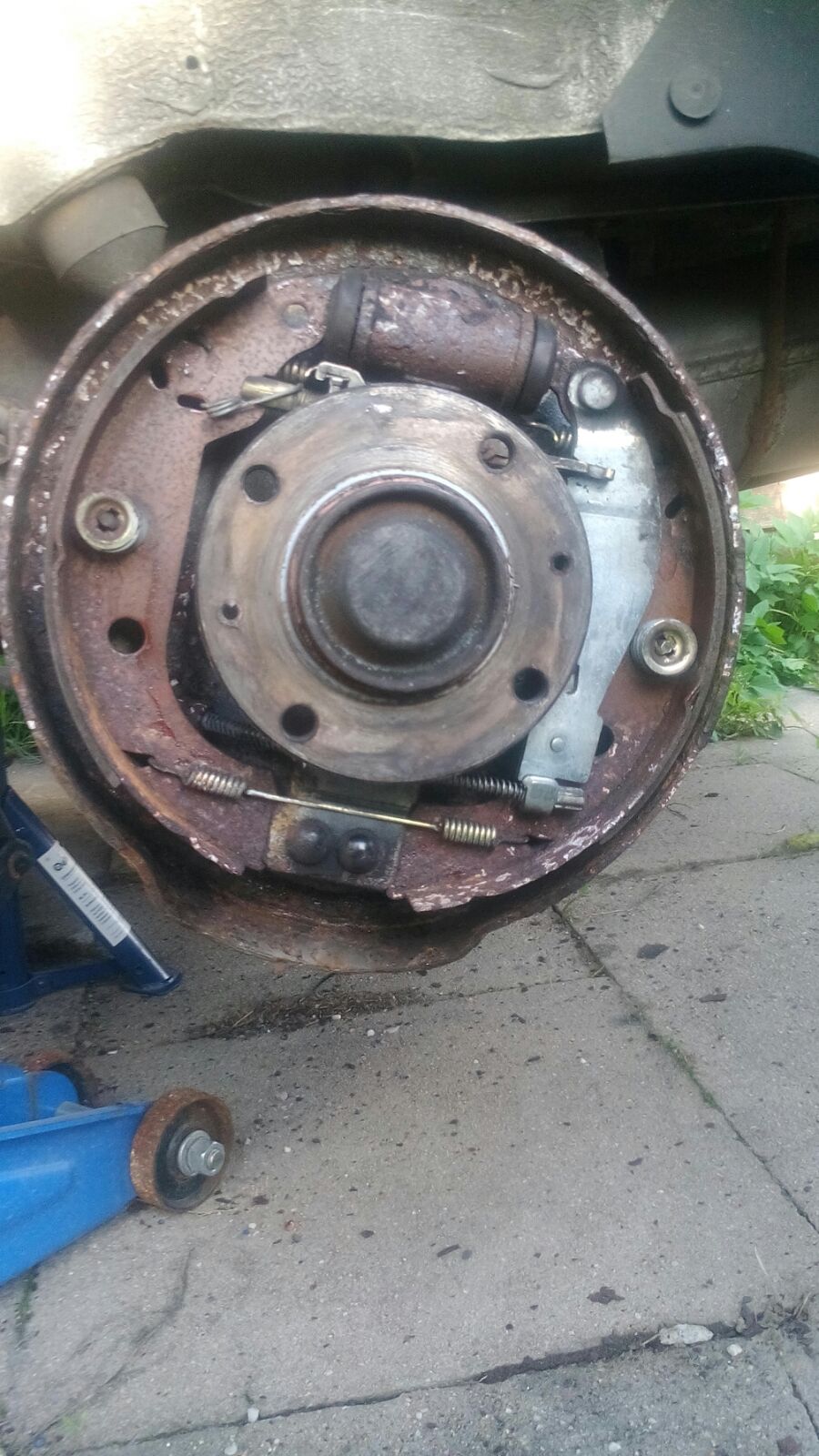

Das Bild zeigt die Fahrerseite. Verwunderlich ist, dass das Handbremsseil vone eingehängt ist, bei Rep anleitungen (z.B Jetzt helfe ich mir selbt) ist es hinten eingehängt. Alte Aufdrucke konnte ich nicht erkennen.
Punkt 2 ist das Nachstellen der Feststell/Handbremse: Wie komme ich an die Wippe zum Nachstellen? Lt. Reperatuanleitungen soll diese oberhalb des Auspuffs von außen zugänglic sein. PUSTEKUCHEN!
Wo versteckt sich das Teil und wie komme ich da ran??
Oliver

Bei manchen ist es vorne, bei anderen hinten, das Bremsseil.
Die Nachstellung der Bremse ist links unten am Radbremszylinder. Da gibt es ein Rad mit Verzahnung. Da wird nachgestellt.
Und Sternenschrauber sind das eine, aber Peugeot Schrauber sind spezieller, sage ich.
Nicht umsonst ist zum Beispiel der erste Zylinder bei Peugeot auf der Getriebeseite.

Bild der Bremse sieht ganz normal aus, mit Handbremsseil am hinteren Schuh.
Meine Erfahrung ist dat alle angebotete Teile (Bremsschuhe) fuer Breaks/Combi mit grossen Trommeln im Praxis passen, ob es nun Lucas , Girling oder was anderes drauf steht.
Marke ist meistens auf den Radbremszylinder zu lesen, zylinder fuer ABS und Non-ABS sind verschieden.
Nachstellen des Handbremsseils unter dem Wagen beim Hebel.
