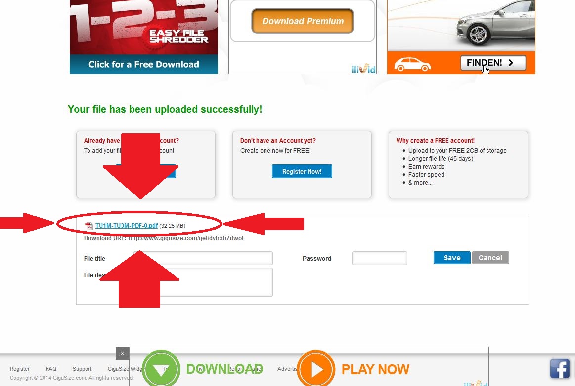

von Pipes2101 » Mi 30.07.14 16:47
obelix hat geschrieben:
haste da auch nen link, der einen nicht mit nem neuen player zuschütten will?
solche seiten hase ich wie nix anderes...
Ich habe doch extra das Bild mit hochgeladen auf was man klicken soll ist doch mit
4 roten Pfeilen gekennzeichnet
