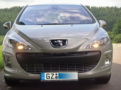

von Icelander » Di 06.08.13 12:52
- wr-von-vorne-tagfahrlicht.jpg (99.26 KiB) 4500 mal betrachtet
leuchten müssten die birnen welche man auf dem angehängten bild sieht. sind birnen mit 2 glühwendeln, einer für das standlicht einer für das TFL.
was ich allerdings nicht ganz kapier, die neueren modelle welche das stand/tagfahrlicht als LED unten in der schürze haben, haben dort noch immer eine birne drin, hat einer eine ahnung was die birne dann für eine funktion hat?
