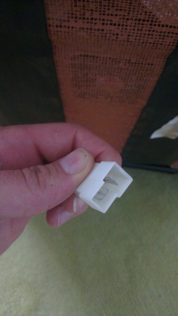

Kann mir jemand sagen wie der "Fachausdruck" für diese Art von Stecker ist? Ist für die Spannungsversorgung an einem Recaro Sitz.

engeldane hat geschrieben:Kann mir jemand sagen wie der "Fachausdruck" für diese Art von Stecker ist? Ist für die Spannungsversorgung an einem Recaro Sitz.
amp-stecker
ist abgeleitet vom hersteller.
bekommst z.b. hier:
http://www.kabelschuhe-shop.de/Steckver ... q6ll4b0pj7
oder beim boschdienst deines vertrauens, so nen einzelnen stecker wirst wahrschinlich mit einem lächeln hinter her geworfen bekommen.
du brauchst aber unisolierte kabelschuhe mit riegelzunge.

Die kabelschuhe gibts von hella im 100er pack für unter 5€
Vielleicht kriegst die mit dem stecker nachgeworfen
