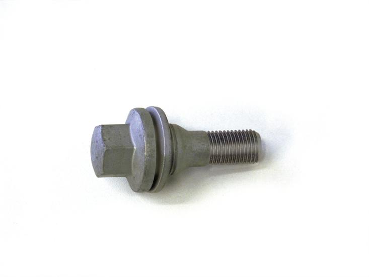

vielleicht hatte jemand ja schonmal ein ähnliches Problem, ich bräuchte längere Radschrauben für originale Peugeot Alufelgen.
Also mit flacher Scheibe und zudem noch mit dem abgesetzten Bund. :gruebel:
Die Schrauben sollten mindestens 5mm besser sogar 10mm länger sein als die original verbauten.
Wäre super wenn jemand da nen Tip für mich hätte.

Da schliess ich mich an...sowas such ich auch noch.
Bei Wessels und Müller gibt's die wohl nur in originallänge.
Kugel und kegelbund sind kein thema aber flachbund gibt's keine...

Für die älteren verchromten Flachbundschrauben ala Speedline SL299 findet man andere Maße, aber für die neuen Radschrauben finde ich einfach nix.
Muß doch irgendwas geben, dass ich da eine 5mm Spurplatte unterlegen kann. :dummguck:

D.B.205 hat geschrieben:Für die älteren verchromten Flachbundschrauben ala Speedline SL299 findet man andere Maße, aber für die neuen Radschrauben finde ich einfach nix.
Gruß Dirk
es wäre hilfreich, wenn du die masse reinschreiben tätest.
sonst stochert man im trüben rum.
was hast, was brauchst?
57er könnte ich dir besorgen - allerdings nur im 20er-pack.

ja, werd so ne originale Schraube morgen mal vermessen. :D
Hmm, 57mm wäre sicherlich die Gesamtlänge der Schraube...das wäre dann Originalmaß.
Wenn die 57mm die Schaftlänge sind, nehm ich paar Pack.

Bin soeben fündig geworden...da wird sich der Prüfer freuen... :D
http://spurverbreiterung.de/index.php?c ... gw=1&kf=33

das ist auch die einzige seite die für den 205er (sl201 sl299) einigermassend preiswerte flachbund bolzen anbietet.
hab auch mal ne ganze weile gesucht wobei ich immer nur auf diese abgesetzen gestossen bin und die passen ja nicht an den sl201 odr 299
H&R hatte gaube ich auch noch was aber teuer

http://www.md-tuning.de/tuning.php?tuni ... dschrauben
da hab ich mir zuletzt welche bestellt.

Ich hatte bei ebay welche vom Cartuningprofi genommen. Kosten 3,10/Stk und Versand war inclusive.
http://www.ebay.de/itm/360311399002?ssP ... 1273wt_905
Haben auch verschiedene Längen da ;)
