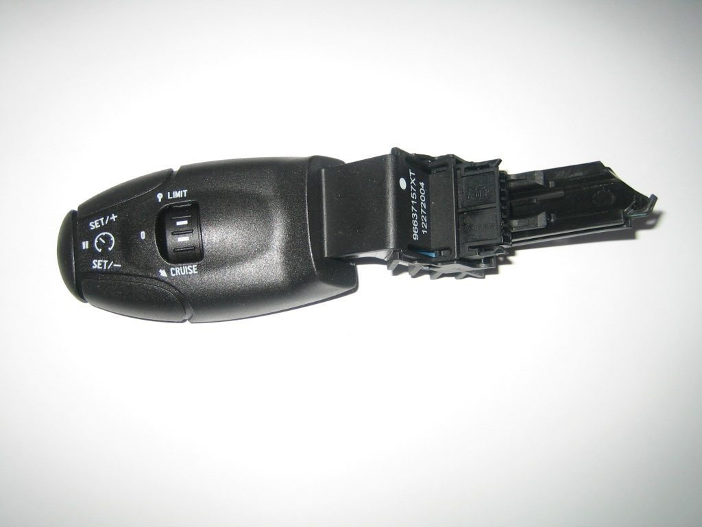

Hallo zusammen,
bräuchte die Teilenummer *siehe Anhang*
Vielen Dank im Vorraus

6242 Z8

Wäre noch fraglich ob ein VAN Bus Modell mit dem Limiter klar kommt, damals gabs die Funktion nicht, erst seit com2004 oder was das war...?
6239L0 wäre die für den passenden Tempomaten, der sogar sage und schreibe 10€ billiger ist... wahnsinn, für den Hebel habe ich 2003 noch 15€ gelöhnt. :dummguck:

wo war der 6239L0 verbaut?

Bis Einführung von CAN-CAN Bus 2004 oder 2005.

ich meine welche autos. weil im pug service find ich zwar die nummer mit preis aber keine autotyp zuordnung. weil wenn das van-bus ist dann hab ich ja doch noch ne hoffnung. aber würde gern mehr drüber erfahren.

Im 307 unter anderem. Aber für Dein 2008er gillt das nicht mehr, da die Elektroarchitektur anders ist, eben kein CAN bus mehr, sondern VAN, wie am 307 von 2004 an, wo es dann die neuen Hebel mit Limiter gab.
Also für die Beiden Hebelvarianten würd ich grundsätzlich nicht das Fahrzeug, sondern nur das Baujahr sehen. Die verschiedenen Coms müssen eben mit dem richtigen Hebel klar kommen können.

der neue hebel mit begrenzer sollte aber auch bei den älteren funktionieren, halt nur ohne begrenzer aber normale tempomatfunktion geht damit auch. so haben es jedenfals im alten 407forum manche berichtet, die den hebel mit limiter in den alten 2004er modellen verbaut haben, also mit can. die limiterfunktion gabs bei denen aber erst ich glaube ab 2006
