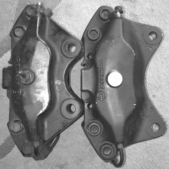

der bremssattel mit der artikelnummer 421601 (links) hatte 1a gepaßt. der rechte 421602 hatte ned gepaßt.
ich vermute, dass ein sattel falsch verpackt worden ist -oder gabs unterschiede bei den brembosätteln?
hier mal ein bild vom originalen bremssattel (links auf dem bild) und rechts auf dem bild der neue sattel -trotz korrekter peu oe.nr.

A.B.S. ist der lieferant. laut deren TecDoc hätte der sattel passen müssen. zumalen der linke ja paßt. ich gehe von aus, dass einfach in den zweiten karton, ein anderer sattel reingetan wurde.
offenbar, scheint es bei der brembo doch unterschiede zu geben -wie man sieht.

den sattel hatte ich schon vor ein paar wochen wieder zurück geschickt. der händler scheint ein lustiger zu sein und wies mich nach etlichen mails, bildern,oenr drauf hin, dass dieser sattel NUR für ein BREMBO bremssystem ist.
gut oder?

brembos bekommt man schon, ds ist ned das problem. das sind aber tauschsättel, da ist pfand drauf.
nen neuen 4-kolben-festsattel wirst nirgends für 140 euronen bekommen...
