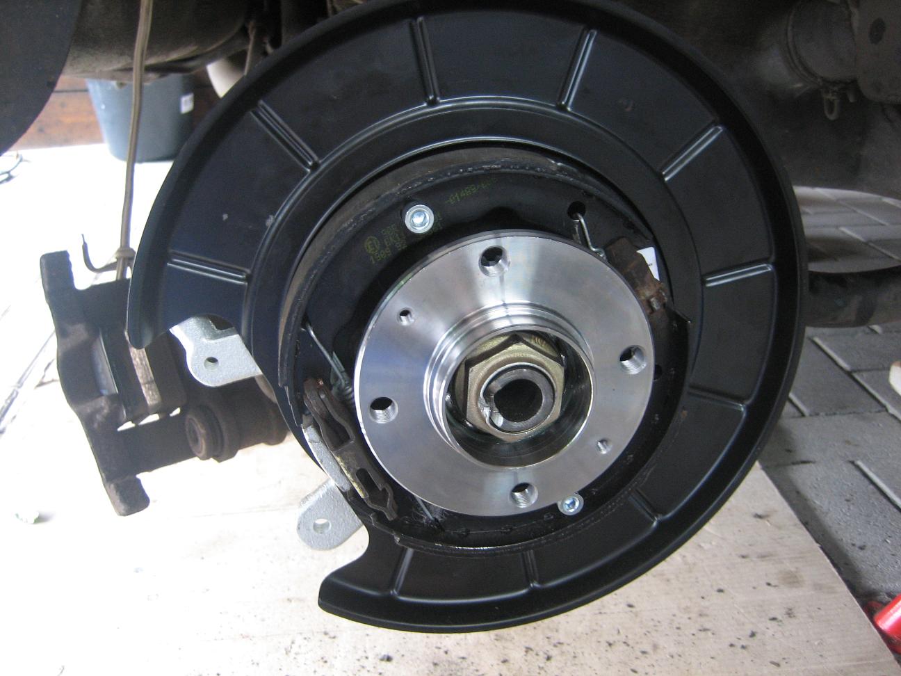

solltest du den wagen noch länger behalten wollen so investiere etwas mehr und mach nägel mit köpfen, denn so kann es auch aussehen:
schon besser
hinterachse 0277.JPG (135.59 KiB) 3225 mal betrachtet
sieht doch irgendwie besser aus.
