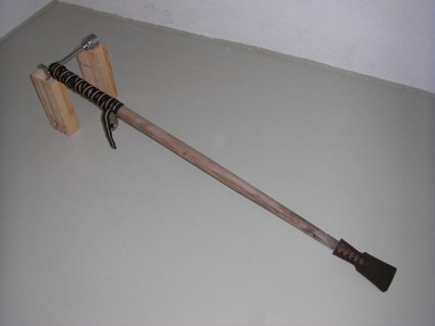

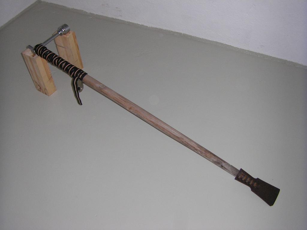

Solange es noch wehtut ist alles ok. Wenn der Schmerz aber deutlich nachlässt sollte man sich aber doch so langsam über etwas Wärmezufuhr Gedanken machen...
Guckstu Bild:
41er Nuss, 20cm Verlängerung und das dazugehörige zusammengetüddelte Betätigungsgeraffel. Den linken Holzklotz unter dem Schiebestück richte ich so ein, dass die Höhe zur Mutter passt und man so ohne Verkanten oder Abrutschgefahr arbeiten kann.
Erfordert natürlich häufiges Umsetzen, aber mehr als maximal ne Umdrehung braucht man das ja wie gesagt eh nicht.
Zugegebenermaßen ne arg improvisierte Konstruktion, funktioniert aber ganz gut.

coole konstruktion :lach:

gefällt mir auch, das teil -besonders beeindruckend:
41er nuss sieht so winzig aus..... -muahaha, DAS gefällt mir. *evilsmile*
