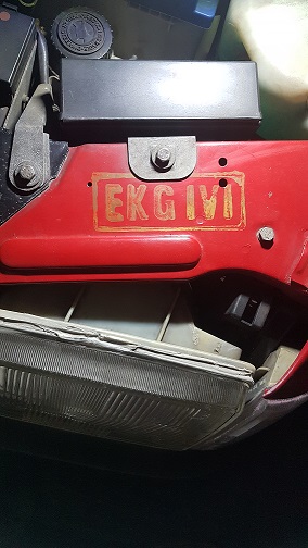

Hallo Zusammen ,
bräuchte bitte Hilfe :D . Im Forum habe ich zwar Farbcodes gefunden aber keinen mit der bezeichnung ( EKGIVI ) . Versuche mal ein Bild anzuhängen.
Könnte mir jemand sagen um welches Rot es sich hierbei handelt ?
Danke und beste Grüße

EKG scharlachrot?

Beitrag von fantomas » Mo 19.04.21 08:20
Danke für die Infos. :D
Die Farbcodeliste hätte ich bereits gefunden. Meiner ist Erstzulassung 93 Modell 92 .
Finde nur EKG oder POQG das past vom Farbton irgendwie nicht. Für mich sieht der das Rot nach Ferrarie Rot aus :nixkapier: .
Kann EKG IVI auch nur was für die cabrio sein ?
Habe was mit Rouge Ecarlate gefunden . Wasn e bezeichnung :hilflos: trotzdem zu dunkel.
Noch jemand ne Idee? Danke und Grüße

Ecarlate = Scharlach.
EKG bzw. P0KG ist laut 1994er Farbcode-Liste Rouge Ecarlate bzw. zu deutsch: Scharlachhrot.
Diesen Rotton gab es nur für die 205 Cabrios, in der ersten Serie hatte die Farbe zwar denselben Namen aber einen einen anderen Code: EKR.
Das ist ein relativ helles Rot, eindeutig heller und mit weniger Blaustich als das Vallelunga-Rot EKB/P3KB der geschlossenen 205.
Aus eigener Erfahrung: Rouge Ecarlate verändert sich über die Jahre extrem und wird immer heller und orange-lastiger und auch matter. Mein 86er CTI wirkt im Sonnenlicht teils regelrecht orange ... insofern bleibt einem beim Nachlackieren ohnehin nur, den Farbton spezifisch ans Auto anzupassen.

Hey zusammen, auch etwas spät, aber lieber so als nie 👌🏽
Bin mir ziemlich sicher, dass es sich hier um Schalach rot handelt..
