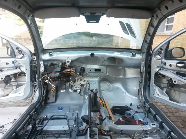

Beitrag von Krautilus » Sa 17.05.14 01:16

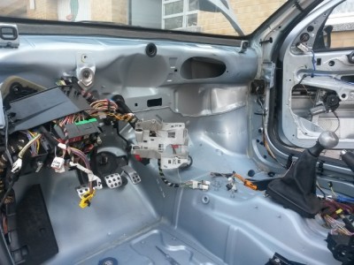

Teil zwei...

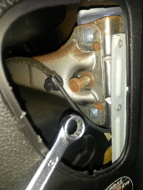

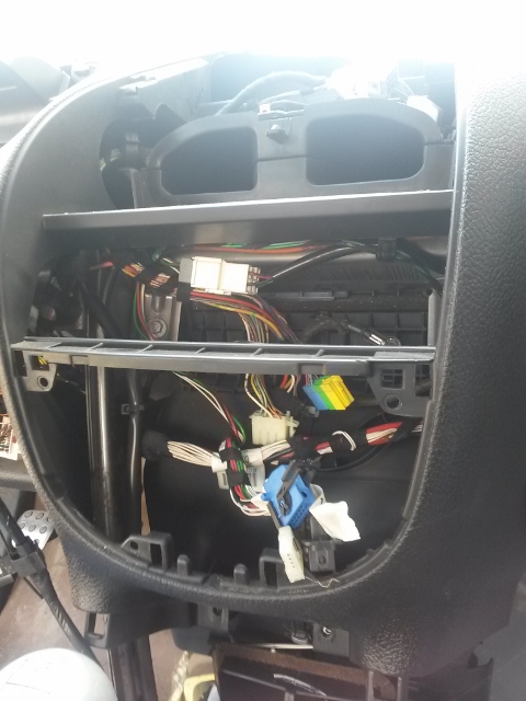

Beitrag von Krautilus » Sa 17.05.14 01:18

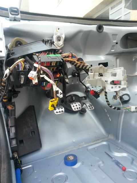

Teil drei...

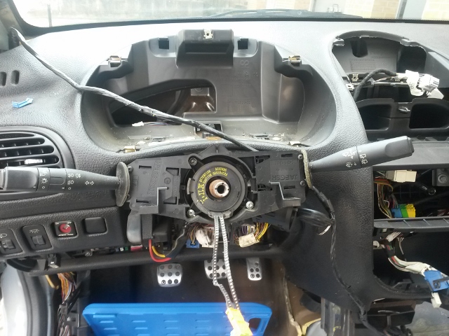

Teil vier...

Beitrag von existenz » Mo 19.05.14 19:12
Vielen Dank für die Anleitung. SIeht nach viel Arbeit aus.
Hast du mal das ganze Zeugs gewogen, was jetzt draußen bleibt ?

Beitrag von Krautilus » Mo 19.05.14 22:54
Kann ich leider nicht genau sagen. Ich sag mal so, der Klimakompressor war das schwerste Teil. Kondensator braucht man auch nicht, ist aber wenns hoch kommt vielleicht 1 Kilo. Aus dem Armaturenbrett habe ich noch ein Teil der Klimaanlage ausgebaut welches aber ebenfalls nicht ins Gewicht fällt. Am schwersten am Armaturenbrett war eigentlich das Dämmmaterial. Müssten so um die 10 Kilo gewesen sein schätze ich.
Aber jetzt fühlt man sich wie im Rennwagen, was ich echt geil finde :D

Beitrag von existenz » Mo 19.05.14 23:31
Du meinst wahrscheinlich dieses Verdampferding^^. Du hast den ganzen Gebläsekasten jetzt also drinne gelassen ? Den hätte ich ja durch eine Rallyheizung ersetzt, da spart man nochmal richtig.
Bei mir sitzt das meiste Gewicht auch noch beim Amaturenbrett, ist mir aber momentan zu viel Arbeit das alles abzufummeln :D

Beitrag von Krautilus » Di 20.05.14 16:29
Ich hätte den Kasten gerne draußen gelassen, allerdings hätte ich dann irgendwie die Heizungsleitungen verschließen oder abbauen müssen und da hatte ich dann wirklich keine Ahnung von.
