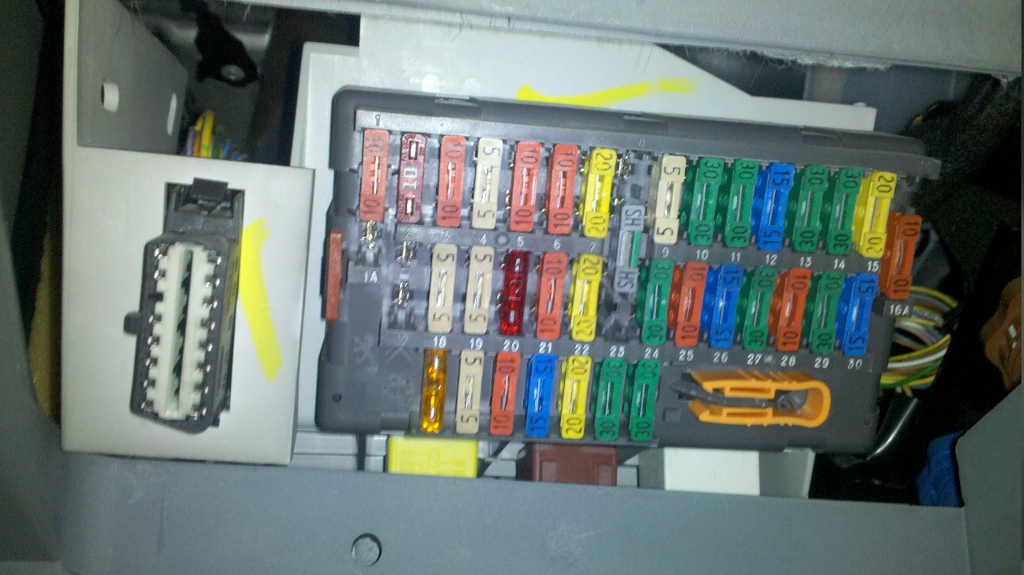

ich habe das im Betreff genannte Auto seit 2000. Ich war immer der Meinung, dass mein Auto keine OBD2 Schnittstelle hat, doch nachdem ich das erste mal eine Sicherung tauschen musste habe ich eine verdächtige Buchse entdeckt, welche mir keine Ruhe lässt. Die Nachfrage bei der Peugeot-Werkstatt, bei Peugeot-Wien und bei Peugeot-Deutschland hätte ich mir sparen können. Ich bekam lediglich die Aussage: "Da das Auto so alt ist, hat es wahrscheinlich kein OBD2!"
Ich habe ein Foto an diesen Post angehängt und hoffe, dass jemand mir sagen kann was das für eine Schnittstelle ist.
LG Sergius
Foto des Sicherungskastens - Peugeot 406 SV 3.0 - V6 8XFZ/B/E 11/1998

der Stecker ist richtig. Aber die Unterschiede zwischen OBD 1 oder zwei liegen nicht im Stecker. Es gibt zum Teil Fahrzeuge aus Mitte der 90er, die bereits einen solchen Stecker haben. Der Unterschied ist im Grunde genommen "Software" seitig im Steuergerät. Es kann sein, dass dein Auto bereits OBD 2 bzw. EOBD SOftware hat, aber eher unwahrscheinlich.

Genau dass ist das Problem. :D Es gibt nirgendwo Informationen über diesen Stecker.
Kann etwas beschädigt werden, wenn es sich um einen OBD1 handelt und ich stecke ein OBD2 Gerät an?
Ich habe diesen URL:http://www.obd-2.de/techn.html gefunden, wo zwei Bedinnungen für Europa stehen (siehe "Hat mein Fahrzeug OBD-2?"):
* ein Stecker nach dem Schema des untenstehenden Bildes vorhanden und
* in den Fahrzeug-Papieren die Schadstoffklasse "EURO-3" oder höher eingetragen.
Ich finde nicht-einmal die Information ob es sich bei dem Motor um einen EURO-3 Motor handelt. :heul:
Danke Sergius

Passieren kann da nix (mir ist jedenfalls nix bekannt), dass einzige was passieren kann ist die Enttäuschende Tatsache, dass der "teuer" erworbene Spaß nicht mit dem Rechner des Fahrzeugs komuniziert. Wie gesagt, der Hauptunterschied ist Softwareseitig.
Kann mit nem AVL 4000 zwar Verbindung mit meinem STG aufnehmen (1998er 406 Coupe, 100 % kein EOBD/OBD2) kann aber keinen Fehlerspeicher auslesen oder Parameter messen oder ähnliches.
Hat dein Fahrzeug bereits EURO 4 Norm sollte es auch OBD2 lompatibel sein.
Alex

Aber ich habe jetzt herausgefunden, dass der Motor Abgassverhalten nach (Klasse) "94/12/EWG" ^= EURO-3 hat. :lachkreisch:
Da ich nicht auf Nummer sicher gehen kann, werde ich mir einfach eine Werkstatt suchen und dort mit einem EOBD/OBD2 Gerät testen lassen.
Mal schauen was da passiert.
Dann weiß ich ob ich mir OBD2-Hardware kaufen kann, oder nicht.
Danke für die Hilfe ALex! :daumenhoch:

Hallo, dein Fahrzeug hat genau wie meines kein OBD2 oder OBD1, der Tüv (zumindest bei uns) kann es auch mit seinem Diagnosegerät nicht auslesen, da dort ein Peugeot eigenes Protokoll benutzt wird.
Dieses Protokoll kannst du nur mit Peugeot eigener Software Diag 2000 oder Planet auslesen, diese ganzen Dinger aus E-Bay kannst du getrost vergessen.

Das ist aber Schade! Ich war gerade so optimistisch diesbezüglich. Dann mache ich mich mal auf die Suche nach Diag 2000 und Planet.
Hast du eine Ahnung welche Informationen man an der Schnittstelle auslesen kann. Sind die Möglichkeiten mit denen von OBD2 vergleichbar?
Für jede Info dankbar, ...
LG Sergius
LG Sergius
Moin,
die OBD2 norm ist erbrärmlich, die genormten Datensätze sind geradezu lächerlich und gehen an einer Hand abzuzählen. Mit dem OBD1 Adapter bekommt man die richtig interessanten Daten und Parameter des Einspritzsteuergerätes. Sprich selbst bei den Euro4 bekommste mit dem OBD2 Quatsch kaum sinnvolle Daten, lediglich voller Zugriff auf den Fehlerspeicher ist möglich, der Rest ist alles Herstellerspezifisch im OBD1 Format.
Auszulesen gehen mitm OBD1 Tool alle Sensorwerte und Parameter der Motorsteuerung.
