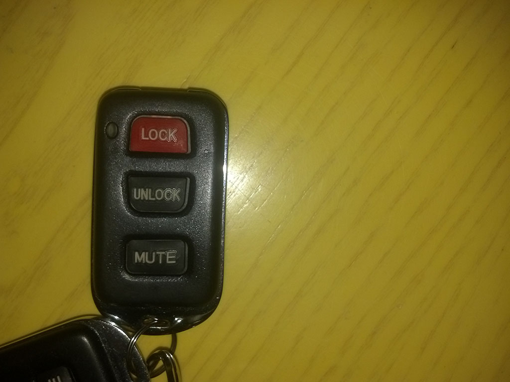

Kennt einer so eine Fernbedienung?

kennt einer so eine Fernbedienung?
Der Dateianhang 2013-02-12_19-35-20_915.jpg existiert nicht mehr.
Die war bei unserem Citroen dabei. Der Händler konnte nicht sagen, wofür die ist, es gibt auch keine Unterlagen dafür. Der Vorbesitzer war noch nicht zu erreichen. Von der Beschriftung her würde ich sagen, es ist eine Alarmanlage. Die Blinker blinken auch, aber irgendwie passiert nichts weiter. Nun will ich auch nicht in mein Auto einbrechen, um das zu testen :D

ich würd auch sagen alarmanlage...
wenns keine ab-werk-alarmi is.. könntest ma das batteriefach öffnen.. bzw. irgendwo müsst auf dem funksender ne zulassungsnummer stehen..
die einfach ma ins google reinklopfen, evlt. bekommt man so den hersteller raus.. (ähnlich den vendor-id's für MAC-Adressen)

InformatiX hat geschrieben: wenns keine ab-werk-alarmi is.. könntest ma das batteriefach öffnen.. bzw. irgendwo müsst auf dem funksender ne zulassungsnummer stehen..
Gute Idee *Fernbedienung auseinanderbau geh* :)

Mh, ich denke, dass Ding ist nichmal hier zugelassen ;)
Es steht nirgendwo eine Zulassungsnummer, nur "V697", "10/01/13" und "PCB1.0mm"...

dann dürft es vermutlich so eine china-ebay-einfach-alarmi sein ;)

Timon hat geschrieben:Mh, ich denke, dass Ding ist nichmal hier zugelassen ;)
Viele Grüße
Frank
hilft das weiter????
http://www.eckind.com/product_4012050_r ... r-v697.htm

Schau mal auf Platine da sollte eine FCC Nummer stehen (meist in einen C umkringelt) damit lässt sich jede Hardware bestimmen die irgendwie Funkt....
http://transition.fcc.gov/oet/ea/fccid/
Ach zum Prüfen kannst du mal deine scheibe runterlassen und reingreifen und bissel im Auto rumwackeln (Stoßdämpfertest) siehst ja ob die geht oder nicht^^

danke für die Antworten. Auf der Platine ist wirklich nichts weiter. Aber obelix' Link dürfte das Teil sein. Den Test mit der Scheibe werde ich mal machen, wenn meine Frau nicht hinguckt :D

aufgrund des layouts der fb denke ich mal, dass das ne nachrüst-zv ist, evtl. gekoppelt mit nem alarm.
schau doch mal in der box, wie dein auto ausgeliefert wurde. (oder schick mir die Fahrzeug-Identifizierungsnummer (FIN/VIN)...)
ich kann mir zwar kaum vorstellen, dass der ohne zv gebaut wure, aber bekanntlich hat man ja schon pferde kotzen sehen:-)
ist ne alarmanlage mit bei, müsste iwo im motorraum ne separate hupe hängen, meist sind das solche megaphonähnlichen hörner.
dazu ist ziemlich sicher noch ein kontakt unter der motorhaube angebracht, der inen stromkeis schliesst (oder öffnet), der müsste iwo im blech mit dem pennückel senkrecht nach oben rausschauen.
das steuergerät dürfte dann "gut zugänglich" unter dem a-brett verstaut sein.
du könntest dir auch die arbeit machen, und mal den vorbesitzer kontakten, der wird ja wissen, was er eingebaut hat:-))))
der hat dann evtl. auch die einbauanleitung und sowas wie einen zettel, auf dem bedienungsanleitung steht.
im falle einer fehlersuche wäre es praktisch, die unterlagen in besitz zu haben...
mit etwas glück findest die sogar in der bordmappe.
ich hab für meine nix, dafür ne handballgrossen kabelknubbel in der ablage, von dem ich ned weiss, welches kabel für was gut ist.
im fehlersuchfall bin ich da voll aufgeschmissen. nach der suche nach deiner fb bin ich aber soweit, dass ich nun ziemlich sicher weiss, dass ich auch iwas von victor drinne hab, die haben nämlich die selben fb's im katalog, wie ich am schlüssel hängen hab.

Aaalso. Ich ja nicht so, dass wir nichts schon einiges probiert haben ;)
Der Vorbesitzer war nicht zu erreichen und ruft mich zurück...sagt das Autohaus.
Der Wagen hat ZV, sogar die Schiebetüren sind elektrisch. Das kann es nicht sein.
Im Bordbuch ist leider zu dem Thema nichts drin. Den Motorraum werde ich morgen im Hellen mal absuchen, zu irgendwas muss das Teil ja gut sein.
