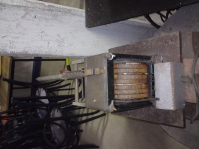

Wie der Thread Titel schon sagt, bräuchte ich mal paar Ideen zur "sicheren" bedienung dieser Höllen Maschiene.
Marke: :hilflos: wahrscheinlich eigenbau.
kurze beschreibung des Geräts:
Scheint ne Punktschweißzange zu sein, hat nen netz Stecker, steht nix drauf und macht mir Angst :traurig:
Außerdem läßt sich der obere Teil kippen (da wo die feder dran ist) nen schalter oder sowas in der Art gibts nicht.
Ich bin ja sonst nicht wirklich zimperlich, aber bei irgendwelchen trafo geschichten zeige ich schon respekt vorm gerät.
Ich hab hier bewusst das thema erstellt, weils ja ne Punktschweißzange ist und sowas ja eher richtung Karosseriebau geht, und da das Ding Alt zu sein scheint passt es denk ich mal ganz gut hier rein :troest: (nee, war nur spaß :D )
Ich nehm gern jeden vorschlag an....ich würds Pauschal mit irgendwas NICHTleitenden probieren.(den hebel manuel runter drücken.
oder kans sogar sein das das beim strom draufgeben von allein passiert? :hilflos:
Abschließende Worte:
Wichtig: ich bin weder Lebensmüde noch irre.....mich interessiert das Ding nur :)
Wenn aber die "admines""admins""moderatoren""User" jetzt bedenken haben, wegen der algemeinen Sicherheit (wegen nachmachen etc.) dann habt Ihr mein vollstes verständniss wenn wir den Thread wieder Erden (hach wortspiel :D ...meine damit aber löschen :) )
Aufgepasst Bild:
btw, der Amboss gehört nicht zum Gerät das weiß ich schon :D

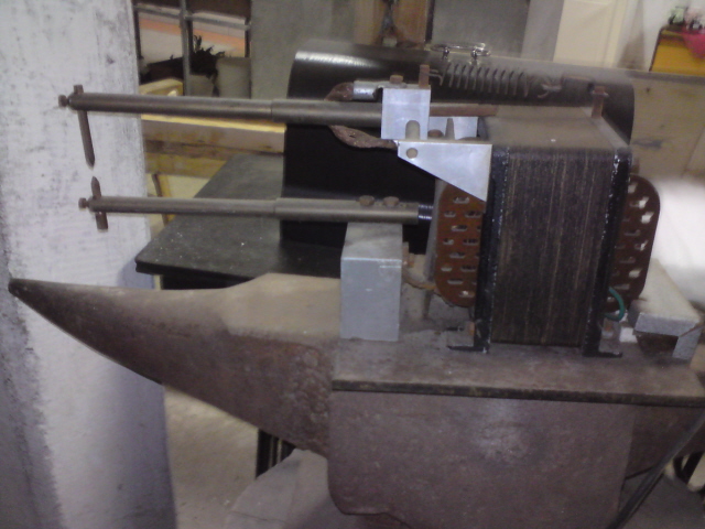

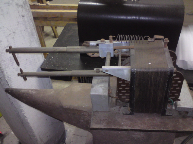

ich schmeiß Euch mal nochn Bild von oben hier rein.
Sind doch 2pics geworden.
Wie gesagt das ding gehört nicht mir, ich hab über das teil auch keine Befungniss ich versuch nur irgendwie rauszubekommen was man mit dem teil anstellen kann.
Mal so neben bei.....es kann natürlich sein das das teil bereits getestet wurde(das Ding steht schon 2-3Monate in der Mühle).....Außer mir sind bestimmt nochn paar leute am Ermitteln.
Ich hab mich bis jetzt aus guten grund nicht an dem Teil versucht....hehe, alle anderen trauen sich da auch nicht so ran.....was damit nun passiert kann ich nicht sagen, aber ich werd mal den 2ten Vorschlag von
"Dark Star *CTi*" weiterreichen--->Falls es wirklich mal soweit sein sollte, gibts bilder von der Leistungsfähigkeit des "Werkzeugs vom Satan" :zwinker:
btw, sollte die frage aufkommen: Nö, ich hab nichtmal im Ansatz an den Einsatz am Pug gedacht....dafür gibts ja MIG/MAG :cool:
Mfg Rostiger

Das ist kein Werkzeug, das ist ein Bastelding. Such mal nach "MOT spot welder" (MOT = microwave oven transformer, also Mikrowellenherdtransformator-Punktschweißgerät), das ist dasselbe in grün.
Bring dich damit nicht um.

Dirk@205 hat geschrieben:Das ist kein Werkzeug, das ist ein Bastelding. Such mal nach "MOT spot welder" (MOT = microwave oven transformer, also Mikrowellenherdtransformator-Punktschweißgerät), das ist dasselbe in grün.
Gigantisch! :daumenhoch: jetzt weiß ich auch mit was ichs zu tun hab :) ....wenn man sich bei youtube paar videos anguckt könnte man fast meinen die Leute haben zu viel zeit.
