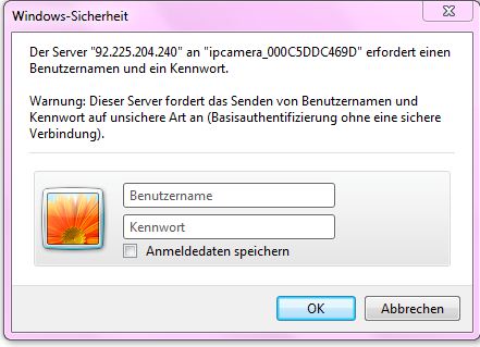

ich bekomme immer folgenden fehler > achtung, jetzt kommen bilder.
BamBam
Rückwärtseinparker
Beiträge: 4264
Re: Webcam Server Fernsteuerung PC Notruf GPS Tracking
Beitrag von BamBam » Do 21.02.13 14:52
normales interface mit eingabe der daten.... (soweit top)
