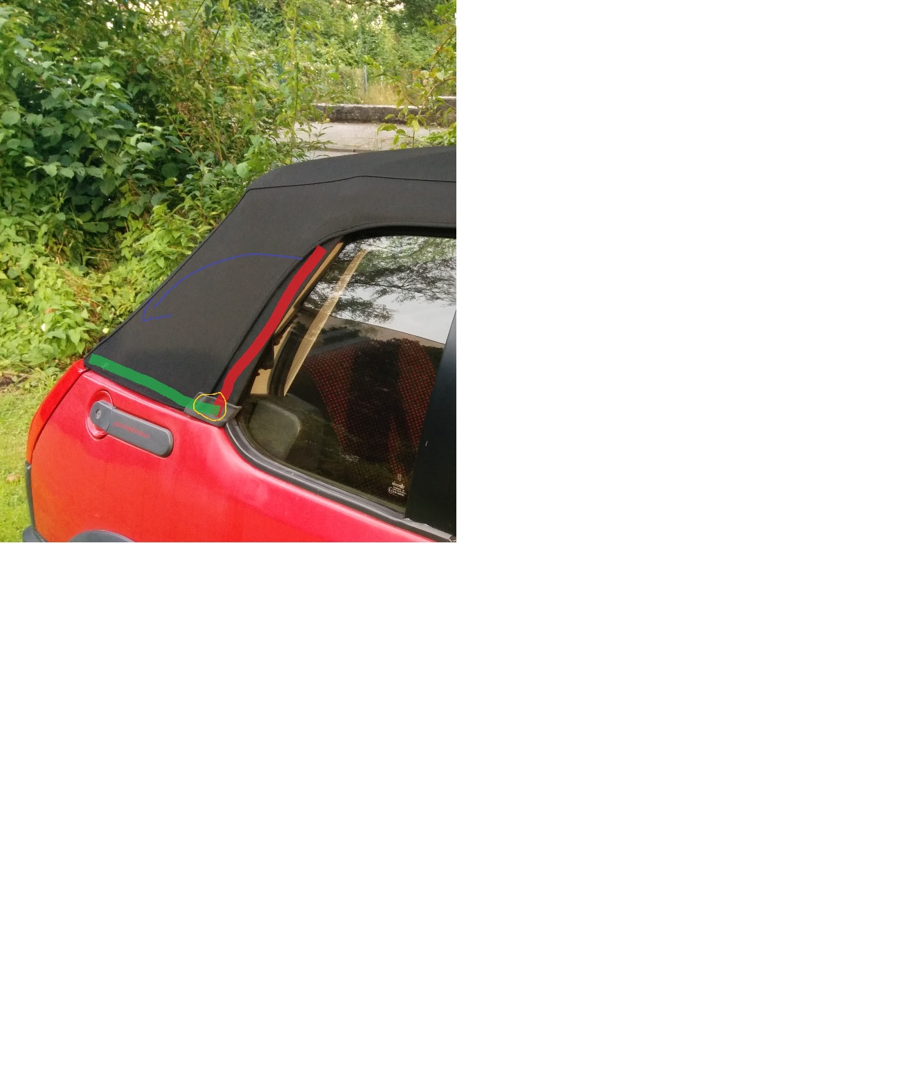

So, nun habe ich mein Cabrio erstmal wieder. Hier habe ich mal ein Foto ein bisschen bemalt, hoffe man kann es verstehen. Die C-Säule (hier rot) klappt nach hinten runter. Normalerweise sollte sie neben das Halteblech (grün) klappen. Aber an dem Punkt (gelb) schlagen die beiden Bleche zusammen. Da ist der Punkt wo der Winkel des Halteblechs wohl nicht stimmt. Der Sattler hat verschucht das Blech zurecht zu biegen aber ohne großen Erfolg. Außerdem geht der Kofferraum nicht mehr auf weil die Bleche wohl ein Stück zu lang sind, bzw hinten auch nicht passen.

so ganz vorstellen kann ich mir das nicht. das blech zur seitenscheibe hin ist eigentlich so ausgeformt, dass da nichts wirklich kollidieren kann. die höhe, in der das dach schlussendlich aber zum liegen kommt, die kann man einstellen, da sind extra zwei anschlagschrauben im gestänge. vielleicht ist der fehler ja da?!
dass der kofferdeckel am dach streift, ist ne reine einstellungssache. das passiert einem auch mal mit serienteilen.

Also kann man mit den schrauben auch einstellen wie weit das Blech nach außen bzw nach innen steht? So das man die Distanz zwischen den Streben erweitern könnte? Und wie stellt man das mit dem Kofferraum ein? Dann würde ich mir das nochmal selber anschauen...

Was ich nicht verstehe warum hast du die neue Bleche nicht mit deinen alten verglichen oder hast ein Bild von den neuen Eingestellt. Im Forum sind mit Sicherheit welche die dir sagen können ob die mit den Orginalbleche übereinstimmen.
So wie du geschrieben hast müsste man bei dem Händler wenn man ein Verdeck bei dem kauft auch die Seitenbleche kaufen da sonst das Verdeck nicht passt mit den Orginalteile in dem Fall den Blechen, da er dir ja geschrieben hat die Bleche passen nur mit meinem Verdeck. Ist ja ein Witz.

ein sattler, der nicht biegen will ... :augenruppel:
wie soll das denn gehen?! die fertigungsquali war schon ab werk (wobei wir hier eben von quasi-manufaktur reden) so breit gestreut, dass man selbst bei der montage eines kompletten daches von einem auto auf ein anderes manchmal ganz derb biegen, schieben, hebeln und einstellen muss.

Beitrag von Nerolix » Sa 30.08.14 15:57
Das wird das Ergebnis von meinem Auto sein. Die haben an den Blechen die ich besorgt habe (Holland) ewig versucht die anzupassen es aber nicht wirklich geschafft. Deswegen bin ich auf der Suche nach anderen. Ich habe bei dem Sattler eig. ein gutes Gefühl an sich und er macht aufbmich einen hilfsbereiten Eindruck. Nur die Bleche scheinen es ihm angetan zu haben...
