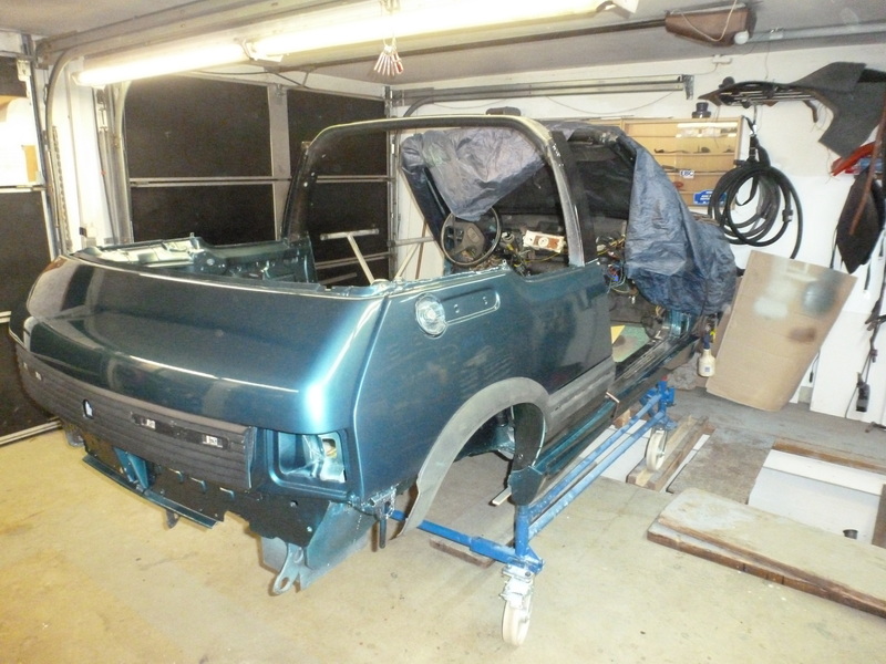

Beitrag von abralon » Mo 13.05.24 11:34
kurzer Zwischenstand:
Unfallschaden beseitigt
Rest wird neu restauriert
Was nicht mit einem Hammer und Schweißbrenner zu reparieren ist, ist eine elektrisches Problem :wall_banging:

Kann man machen, mit Bildern in dieser Reihenfolge:
1. Stufe: Vermessen (anhand von 2 Referenz Fahrzeugen) und Ausbau aller angebauter Teile
Zwischenstufe: Ersatzteilbeschaffung zum Teil auch von einem Referenz Fahrzeug, und Erstellung von Schablonen und Haltewerkstücken für den Richtsatz.
2. Stufe: Richten mit Dozer und verschiedener Pressen
3. Stufe: Ausbau der beschädigten Karosserieteile
Zwischenstufe: Herrichten und Grundieren der ausgebauten Karosserieteilen vom Reverenz Fahrzeug
4. Stufe: Einbau der neu hergerichtenten Karosserieteilen plus neues Seitenteil.
5. Stufe: Schweißnähten grundieren und abdichten.
6. Stufe: Steinschlagschutz an verschiedenen Stellen auftragen
7.Stufe: Radkästen, Kofferdeckel und vorhandene Inneräum lackieren
8. Stufe: Heck inklusive Kofferdeckel und verschiedene Innenraumteile komplet lackieren
9. Stufe: Anbauteile wie Stoßstangen Spoiler et cetera lackieren
10. Stufe: Fahrzeug komplettieren
das war der Plan.
Dann kam der Gedanke an eine von mir aus gesehene Restauration
Unterboden und vordere Radkästen entrosten Lackieren
Servolenkung und Ölwanne abdichten
Kofferaum erweiterung (Wert und Werkzeugfach)
Verlegung Kraftstoffilter ( vorhandenen Leerraum) erweitern und nutzen
Elektrik neu verlegen
Und verschiedenes mehr
