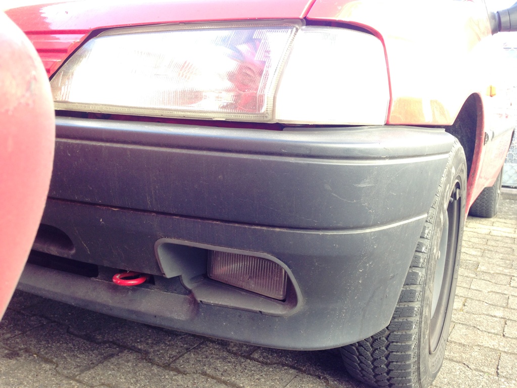

Suche dringend für die im Anhang zu sehenden Nebelscheinwerfer beide Gläser neu !! Muss zum TÜV und die haben beide Steinschlag.

Da gibt es keine Gläser, nur komplette Einsätze.
Die Nebelscheinwerfertöpfe sehen auch nicht ganz frisch aus, da wir der TÜV nicht mitmachen.

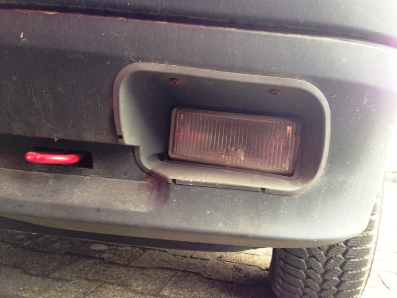

Doch die Teile sehen so aus (Guckst Du Anhang). Der TÜV will nur neue Gläser/Scheinwerfer oder ausbauen hat er gesagt. Hast solche Teile ?

Sorry, bin ja noch neu hier. Also hier nochmal ein Versuch mit Bildern....

Man wird dir die anfängliche Unkenntnis nachsehen... :zwinker:
Also, da sind eindeutig auch die "Spiegel" der Nebelscheinwerfer nur noch Rost. Du brauchst also neue "Einsätze" (= Einheit aus Glas und Reflektor), aber keine kompletten neuen Nebelscheinwerfer. :D

dann montier sie raus.was ned drin ist, mus sauch ned funktionieren. nebler sind keine pflicht...
nur die stecker gut isolieren, gegen gammel.

nur neu, stückpreis um die 73 euronen.
