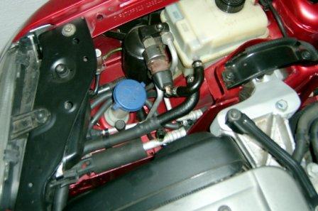

Die Querverstärkung der Spitzwand habe ich nicht ändern müssen, ist bei mir genug Abstand dazwischen. Es ist alles eine Frage wie der Motor platziert wird, entweder man hat hinten oder vorne platz. Was hinten kein Problem war, hat sich bei mir dann bei den Kühlern etwas nachteilig herausgestellt. Aber warum einfach, wenn es auch umständlich geht. :zwinker: Der Achsträger war da schon etwas problematischer, der Abstand zwischen den beiden vorderen Querlenkeraufnahmen ist für das Differenzialgehäuse und die untere Drehmomentstütze etwas zu schmal, also Getriebe und Achsträger bearbeiten. Da der Achsträger dadurch an Stabilität verliert, habe ich ihn auf der kompleten Unterseite mit einem 3mm Blech und zusätzlich noch mit zwei Knotenblechen verstärkt. Die Befestigung der unteren Drehmomentstütze ist vom Xantia übernommen. An der oberen rechten Motorhalterung habe ich fahrzeugseitig nichts geändert, habe die motorseitige Halterung überarbeitet, ist jetzt zum Teil aus Alu (Original) und zum Teil aus Stahl (mein Werk). Hier noch ein Bild davon.
MfG Toni

das deckt sich eig. mit dem, was ich mir so beim anschaun und groben vermessen mit 306ern häuschen und zx-karosse schon gedacht hab.
du musst nen guten draht zu den graukitteln haben:-) wenn die dir so ohne weiteres nen geänderten achskörper für gut befinden...
respekt!

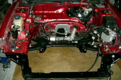

Ist das einzige Bild was ich davon habe.
Gruß Toni
-J-
Benzinsparer
Beiträge: 352
Registriert: So 08.02.09 10:12
Postleitzahl: 66129
Wohnort: Saarbrücken
Re: Schweinfurt 2010
Beitrag von -J- » Mo 07.03.11 11:34
geile ***Mist***, DAS nenn ich nen sauberen Umbau...;-)
Respekt!
Gruß J
