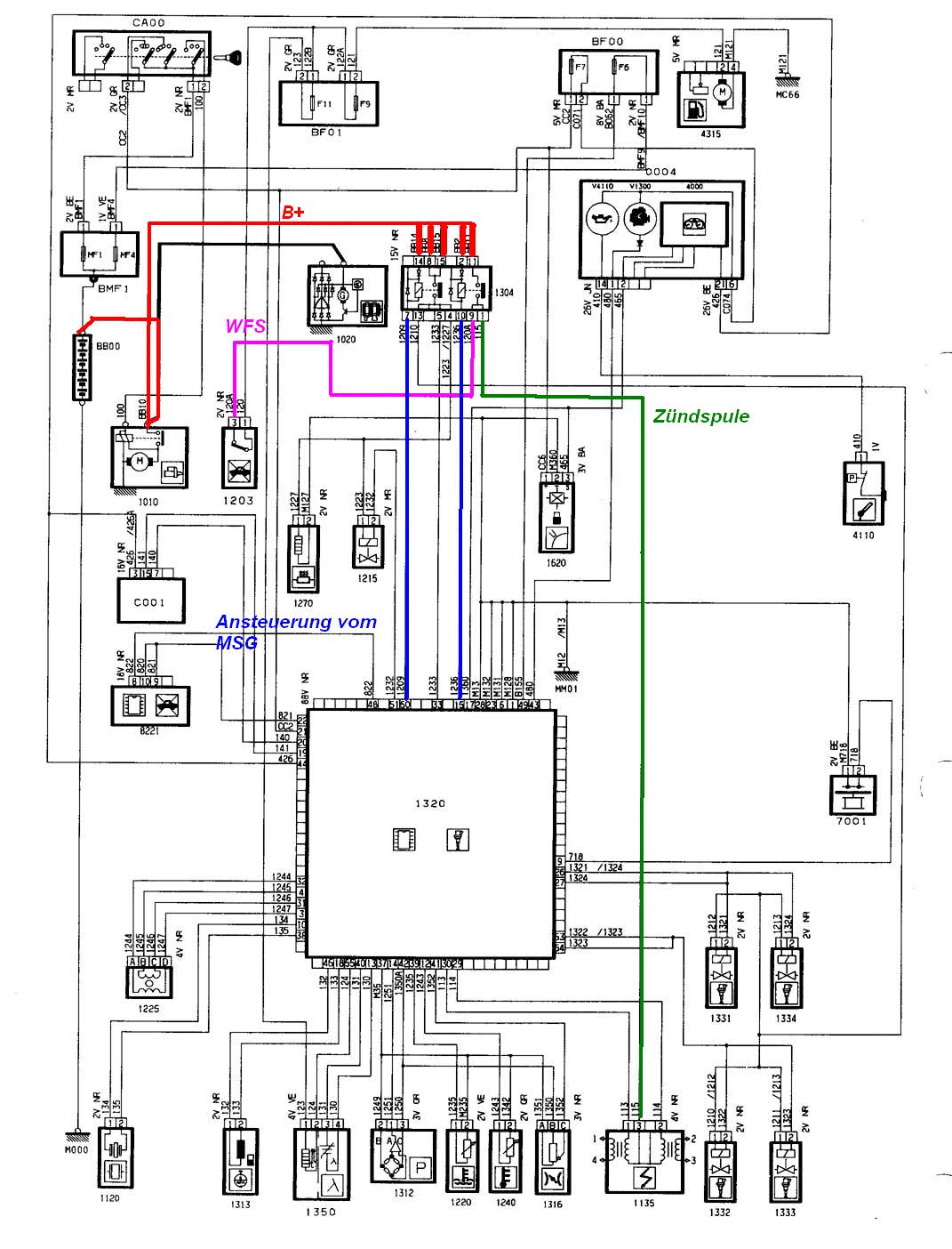

Konnest du mit meinem Schaltplan etwas anfangen?

Hallo andreasxsi
vielen Dank für den Schaltplan er hat uns echt weiter geholfen. Wir haben Das Doppelrelai gefunden und festgestellt, dass das Gehäuse beschädigt war.
Wir haben jetzt ein neues bestellt, und hoffen das es das gewesen ist.

Wir haben die Kabel von der Zündspule zum Doppelrelai und zum Steuergerät überprüft, diese haben alle Durchgang.
Jetzt vermuten wir, das entweder der Kurbelwellensensor od. das Steuergrät defekt ist.
Wir wissen aber nicht, wo der Kurbelwellensensor sitz, er muss ja in der Nähe der Kurbelwelle sitzen, nur da haben wir nix gefunden.
Gibt es einen Nockenwellensensor, den man überprüfen könnte ?
Hat jemand eine Idee was man noch machen könnte.
Wenn ich mir den Fehlerspeicher auslesen lassen will, müsste ich das Auto extra in eine Werkstatt schleppen lassen.
Eine Bitte hätte ich noch an "andreasxsi" Ist zu dem Schaltplan noch eine Legende verfügbar, vieleicht finde ich ja dann den Kurbelwellensensor/Nockenwellensensor ;)
