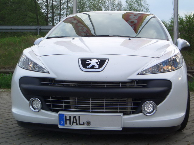

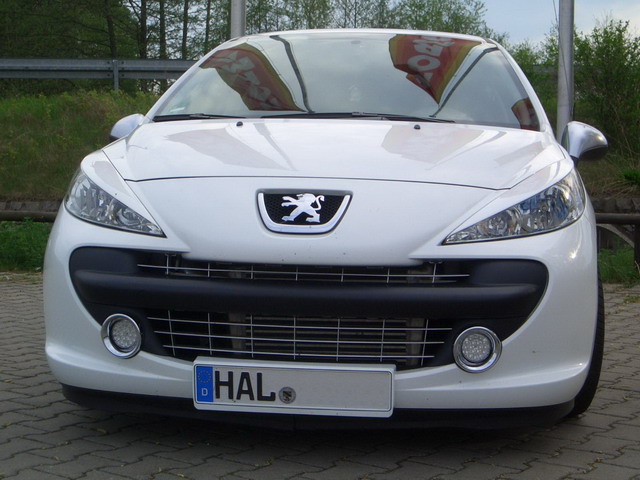

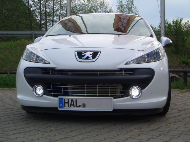

hab sie dranne, passen prima, haben E und RL prüfzeichen, somit erlaubt als TFL :D
Tagfahrlicht an
TFL 1.jpg (97.52 KiB) 5350 mal betrachtet
Tagfahrlicht abgedimmt mit Standlicht
TFL 2.jpg (95.36 KiB) 5350 mal betrachtet
Tagfahrlicht aus
TFL 3.jpg (94.06 KiB) 5350 mal betrachtet

verkabelung is ganz einfach, habs einfach ans standlicht dran gemacht zwecks abdimmen, dauerplus vom sicherungskasten im motorraum, dabei hab ich gemessen welcher sicherungsstrang erst bei zündung EIN oder halt wenn motor erst läuft jenachdem wie man es möchte die 12 V spannung führen und des minus hab direkt an den nun entfallenen neblern angeschlossen, da die TFL ja direkt dahin kommen und warum erst ewig noch strippen zusätzlich ziehen
der BC meckert natürlich rum wenn man die nebler einfach nur entfernt, hab sattdessen kleine standlichtbirnen wasserdicht an dem nebleranschluss verbaut, damit der BC bei der startroutine was zum durchmessen hat und nich defekte neblerlampen meldet
genau wie beim 307 is das auch mit dem neblerdrehschalter, einmal dreh frontnebler AN, ein 2. mal dreh nebelschluss AN und da man die ja doch ab und an mal braucht um für den rückwertigen verkehr erkennbar zu sein, würd ich den schalter an deiner stelle nicht tot legen :zwinker:
p.s. womöglich kann beim händler den neblercheck auch irgendwie deaktivieren lassen, weil ja nich alle haben nebler ab werk verbaut und da merkert ja auch kein BC
