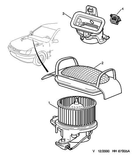

Wie sieht es denn mit den Vorwiderständen aus?

wo sitzen die denn??

Die sitzen über dem Gebläsemotor, da muss man sich erstmal Platz verschaffen und mehrere Abdeckungen ausbauen um ranzukommen, siehe Position 4:

ojee naja nützt ja nix... :vorkopphau:
werd ich morgen dann mal schnell tauschen.

In diesem Fred wird beschrieben wie man an den Vorwiderstand des Lüfters rankommt. Aber mein Problem ist, ich vermag diese Skizze s.o. nicht zu lesen. Ich erkenne daran leider nicht wo ich den Vorwiderstand finde. Könnte mir eventuell jemand kurz die Skizze oben erläutern? Das einzige was ich erkenne ist, dass man von oben die Verdeckungen wohl abmachen muss...
