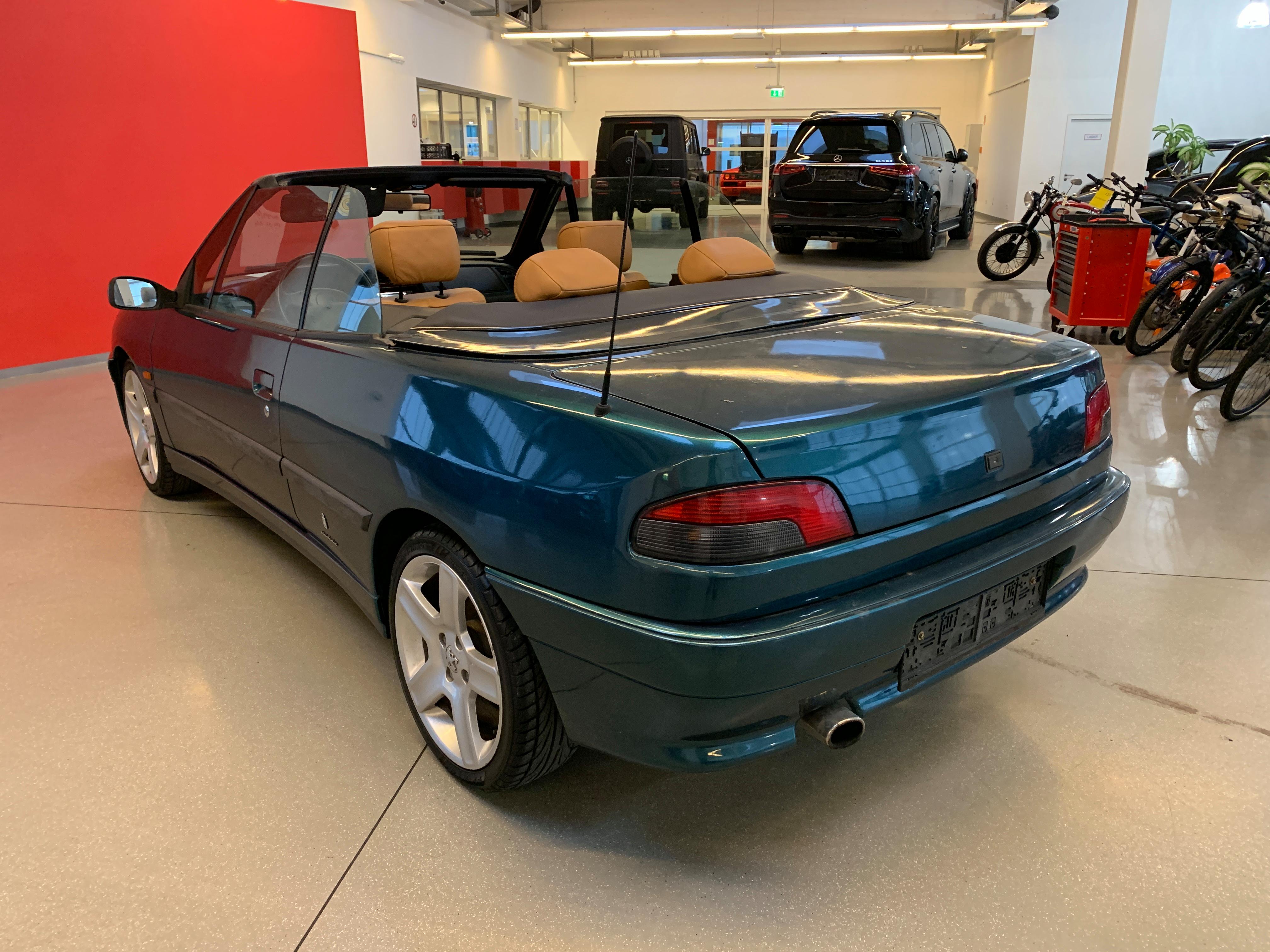

Hallo zusammen,
ich bin seit ca 2 Monaten (zum ersten Mal) stolzer Besitzer eines Peugeot 306 Cabrio in grün, 2.0l / 120PS, beiges Leder, Klima, Challenger Felgen, ... einfach geil. Gesehen, schockverliebt, (zu teuer) gekauft ohne technischen Check... auweia... schon sehr viel Zeit und auch Geld investiert um ihn fürs "Pickerl" (TÜV in Ö) fertig zu bekommen... Bremssättel, Querlenker, Traggelenke, Kupplungsseil, uvm...
Letztes, aber definitv hartnäckigstes Problem: Abgaswerte sind (immer noch) astronomisch hoch.
Das haben wir (mein Bruder und ich, zwei ambitionierte "Heimwerker" mit Hebebühne und Werkzeug, keine Mechaniker) ua schon gemacht:
