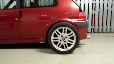

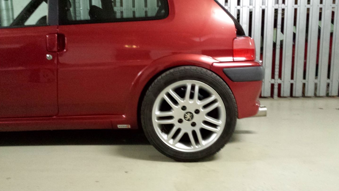

Also Serie müsste 14 Zoll sein, welche ich nie als Alus drauf hatte. Die 75mm KAW Federn waren eher suboptimal, da gekürzte und härtere Dämpfer rein mussten. Da ich auch erst auf billig ist geil und gut war, musste ich zwei mal Dämpfer kaufen und war letztendlich bei einstelbaren KONI. Im Endeffekt hätte ich besser direkt ein Gewindefahrwerk kaufen sollen, aber das ist ein anderes Thema.
Mein Profilbild zeigt den Sport mit 75 Ps und Schmidt TH-Line Felgen in 7x13 und 8x13 mit jeweils 195/45/13. Das war allerdings nicht wirklich fahrbar, da zu tief mit nur noch 3-4cm Bodenfreiheit zur Ölwanne. Dann kamen relativ normale 6x15 Zoll drauf mit 195/50/15.
Frag nicht nach den ET, aber vorne konnten 8mm Distanzscheiben drauf und hinten 20mm. Alles gut machbar druch die Kunststoffradläufe beim Sport.

Da habe ich noch mal nachgeschaut.
Die Felgen waren mit 195/45/15
