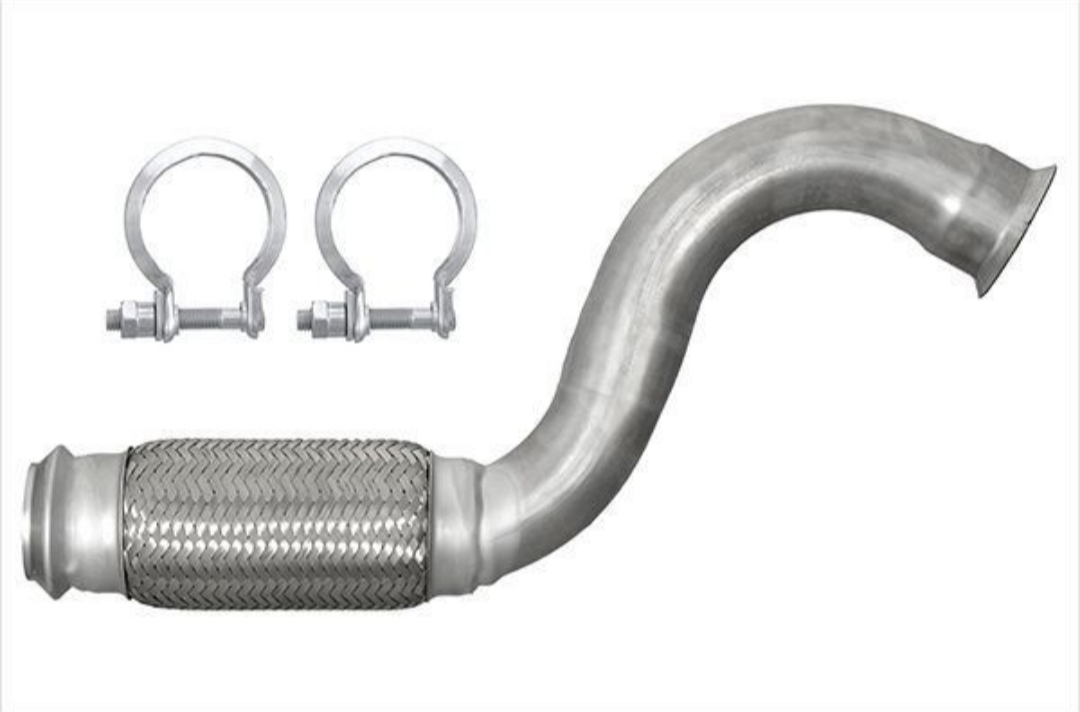

Rcz Flexrohr?
Ich benötige für meinen THP 200 Benziner ein neues Flexrohr direkt nach dem Krümmer unterm Auto....ich komm nur bescheiden ran um ungefähr zu messen....habe dadurch aber nicht die benötigten Abmessungen....
Der Flex-Bereich ist ca. 190-200 mm (was man so erkennt von unten aus der Entfernung)
Durchmesser Außen vom Krümmerrohr ca. 70mm ( würde für nen 60/65mm Rohr sprechen)
Ich will jetzt nicht auf "gut Glück" bestellen sondern genau dass, was ich benötige....ich hoffe, jemand kann mir weiterhelfen

Bei sowas hilft die Angabe der Fahrzeug-Identifizierungsnummer (FIN/VIN)...

Wenn ich Deine Anfrage richtig verstanden habe, möchtest Du ein Universal Flexrohr einschweißen. Wenn Du das wirklich vorhast, muss Abgasrohr zu erst ausgebaut werden. Anschließend genau messen und im Internet auf Suche gehen.
Ich persönlich würde das niemandem empfehlen bei so einem Fahrzeug. Neues Abgasrohr mit Dichtungen und Befestigungsmaterial bestellen und ersetzen lassen. Dazu braucht man die Fahrgestellnummer, um die richtigen Ersatzteile zu finden. Mit Schlüsselnummern Ersatzteile zu bestellen, ist bei der heutigen Vielfalt zu unsicher.

So, ich hoff jetzt passt es...
Vf34J5FU8AP014544
Also sollte ich so etwas besorgen?

Originalteilereferenz ist 1706J8
Steckt auch im 3008 (T84), 308 (t7), 5008 (T87)
