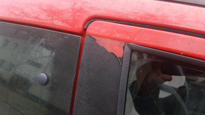

Hallo @ all,
ich habe 2 Anliegen:
1. an der Beifahrertür meines 206+ löst sich oben die Folie
Kann man die erneuern oder ganz abmachen? Gibt es die Handel zu kaufen?

Der Bowdenzug wird gerissen sein. Schöne Bastelarbeit.
Folie sollte ja kein Thema sein, selber machen oder machen lassen.

claus65 hat geschrieben:
Sa 07.01.23 17:13
ja, bei peugeot für viel geld.
ich würde die entweder ganz weglassen oder ne folie kaufen und zurechtschnippeln.
das aufkleben der originalen ist auch nicht ohne, ich hab beim 406 alle 4 (original) neu gemacht, erst bei der vierten war ich so versiert das die heute noch hält, die anderen bekommen schon wieder kleine fältchen.
die fenstergummis mußt dafür an der stelle rausnehmen da die folie da ums eck geht.
mit dem fön schmiegt sie sich dann schön an.
