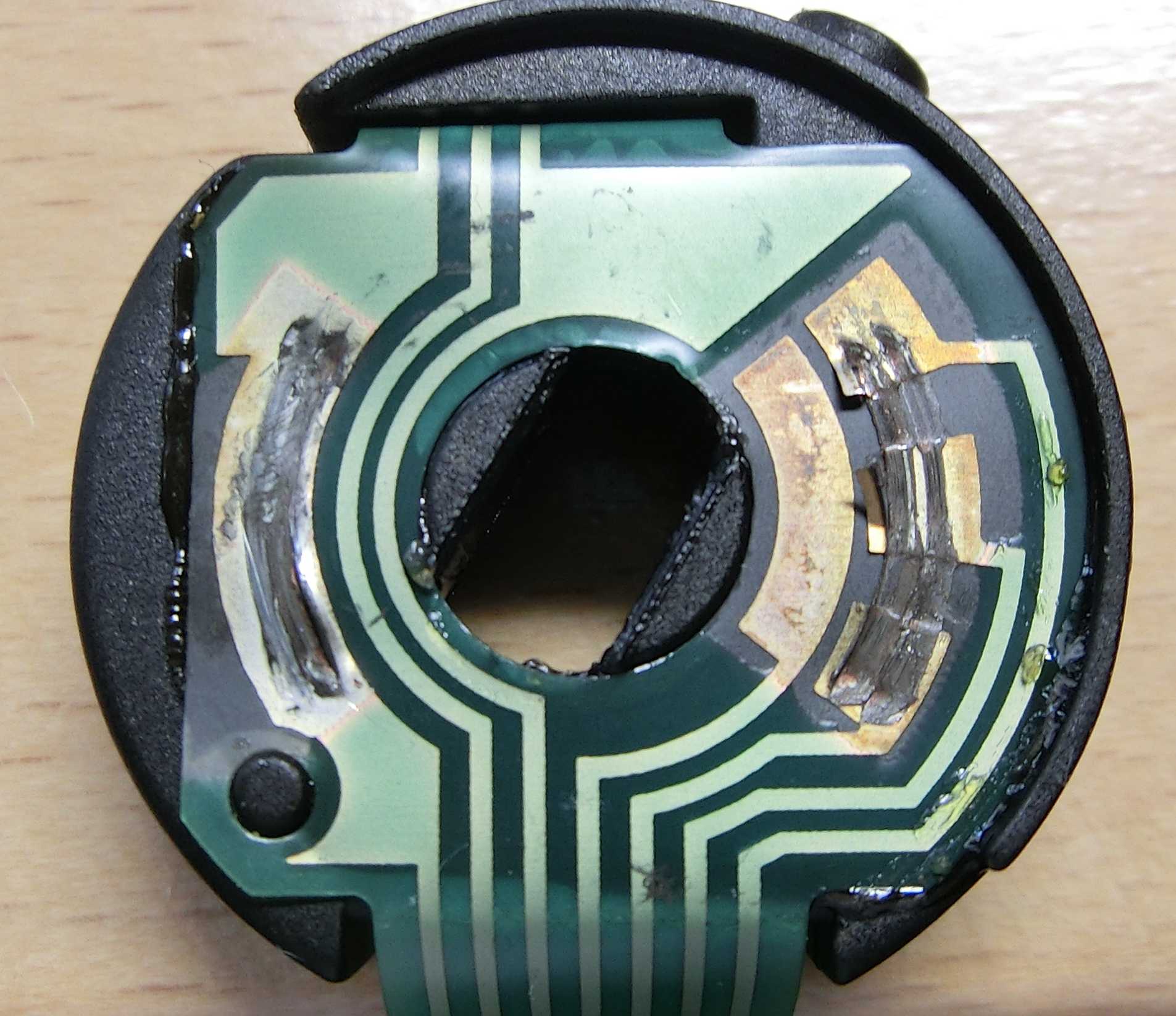

ich habe den Schalter jetzt beim 20.Versuch wieder zusammen bekommen, und er funktioniert auch. Falls jemand noch die Ursache der Lichtschalterdefekte interessiert: Hier ein Bild der Kontakte des Drehlichtschalters an der Spitze des Lenkerstockhebels (Alter 15 Jahre, 100000km):

Wow,
amtlicher Schleifschaden:-)
Wie hast das repariert bekommen?

Nur indem ich den ganzen Lenkerstockschalter ausgetauscht habe.
