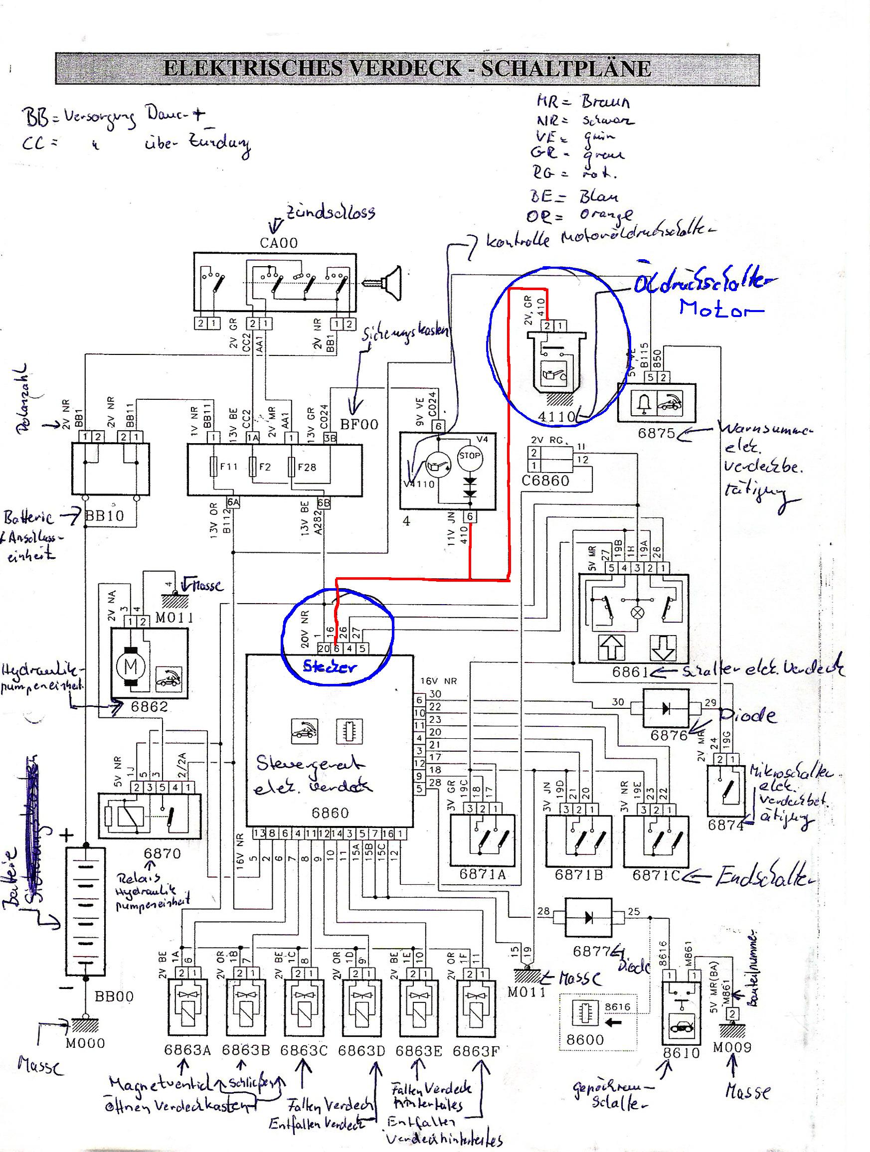

von obelix » Mi 13.07.22 14:05
Könnte durchaus was elektrisches sein.
Hier mal ein Schaltplan:

Öldruckschalter, aha, das wird auch geprüft.
Wo finde ich denn den?

von mn4600 » Mi 13.07.22 19:17
Damit ist der Motoröldruck gemeint. Im Originalzustand des Wagens kannst Du das Verdeck nur öffnen und schließen bei stehenden Motor und leuchtender Öldruck Lampe, also bei Zündung an

von mn4600 » Do 14.07.22 15:23
Obelix hat doch einen super Plan angehängt, da ist doch alles drauf
