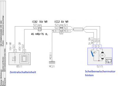

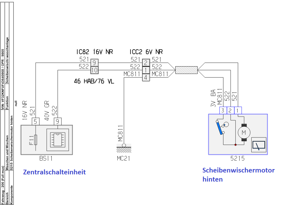

Kabelfarben gabs damals wohl noch nicht in den Unterlagen :-) Muss noch herausfinden wo der 2. Steckverbinder versteckt ist :-)
Also muss Pin 1 am Motor wohl dauerhaft 12V+ haben. Weißt du ob das Relais + oder Masse schaltet?

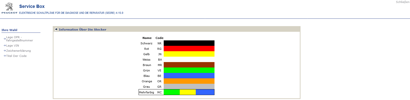

Beiträge: 19594
Re: Peugeot 206 SW 1.6 16V Bremsleistung/Heckscheibe Stromlaufplan
Beitrag von obelix » Di 31.05.22 09:41
So, wie ich es im Kopf hab, sind die Kabelfarben so benannt:
BA BlAnc = weiß
BE BlEu: blau
BG BeiGe: beige
GR GRis: grau
JN JauNe: gelb
MR MaRron: braun
MV MauVe: lila
NR NoiR: schwarz
OR ORange: orange
RG RouGe: rot
RS RoSe: rosa
VE VErt: grün
VI VIolet: violett
Würde hier bedeuten:
Es gibt schwarz (521), weiss (MC811) und grau (522)

NE, die Kabel sind zweifarbig. Z.b. Grün/Gelb = Masse und die anderen wechseln an jedem Steckverbinder. Aber ich schau mal...habt erstmal dank.

richtiges Kabel finden:
Bei PSA haben die Kabel eine Nr. ! Die steht auf dem Kabel. Farben haben keine Bedeutung.
richtigen Stecker finden:
Beispiel:
16V NR bedeutet: 16 poliger schwarzer Stecker
oder
3V BA bedeutet: 3 poliger weißer Stecker

So, ich habe nun alles überprüft. Die Verkabelung ist nun in ordnung aber er will immernoch nicht :-)
Vor dem Anschluss am Wischermotor hängt noch ein zwischenbauteil (widerstand oder sowas), keine ahnung, gibts da infos zu?
Dat ding will einfach nicht und die Pins passen nicht zum schaltplan. z.b. Massepunkt läuft auf Pin 1 statt 3.
