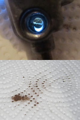

Im Prinzip sollte mal der Gaser kpl. gereinigt werden.
Also zerlegt, alles im Ultraschallbad gereinigt und penibelst durchgeblasen werden.
Der heutige Sprit ist einfach kacke, zieht Wasser, bildet Ablagerungen. Das sollte alles ausgeschlossen werden.
Soll heissen, alle Düsen und Kanäle müssen sauber sein.
Alle Nadeln auf Verschleiss prüfen, da muss man schon genau hinsehen, das spielt sich im 1/100stel Bereich ab
Dann ne ordentiche Grundeinstellung und er sollte schon mal problemlos laufen.
