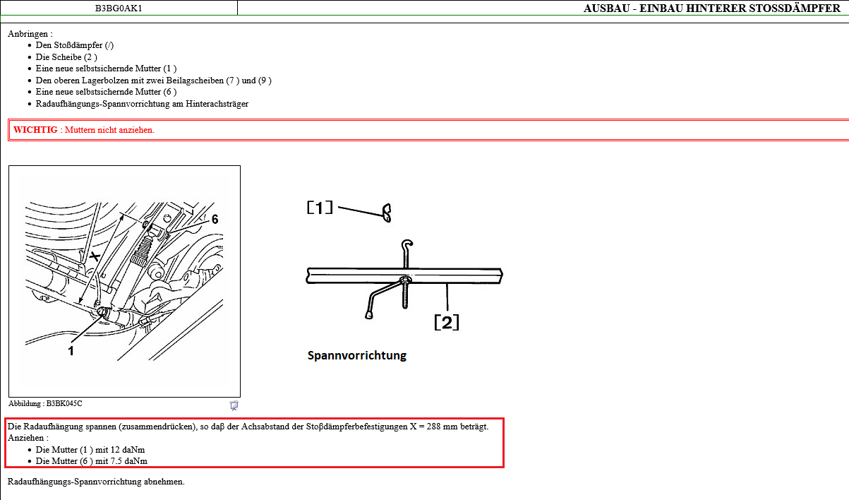

Stoßdämpfer hinten 306 Cabrio werden immer im belasteten Zustand Aus-/Eingebaut, siehe Anhang. Vor dem festziehen müssen Sie vorgespannt werden.
Hat man kein Spezialwerkzeug, nimmt man ein Gurtband.

@Emma65:
Danke für deine Hilfe und das Bild, ich werde versuchen nochmal die Dämpfer zu lösen und es so zu machen wie du es mir zeigst auf dem Bild.
Wenn es gar nicht hilft kauf ich neue Dämpfer aber Öldruck.
