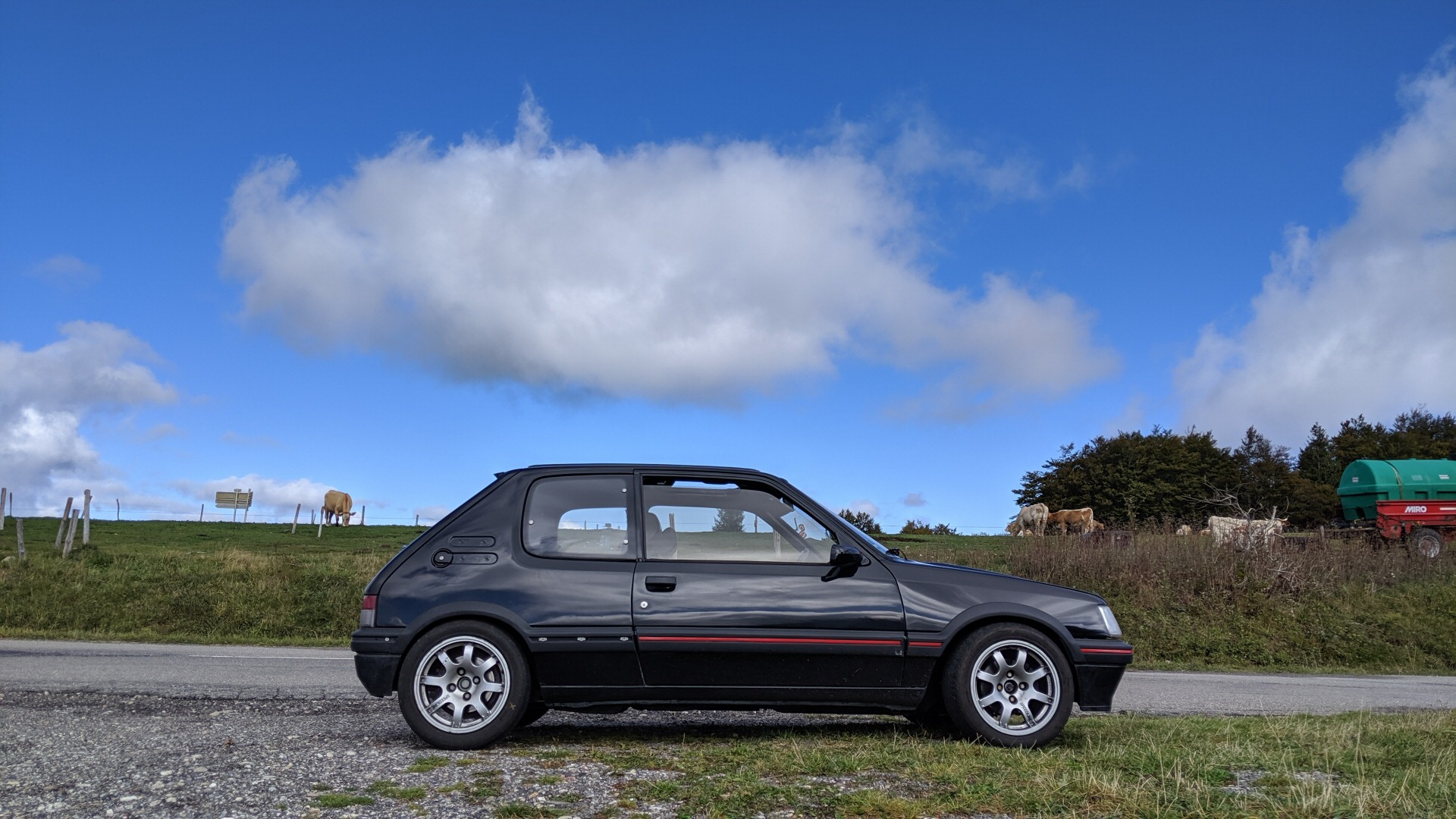

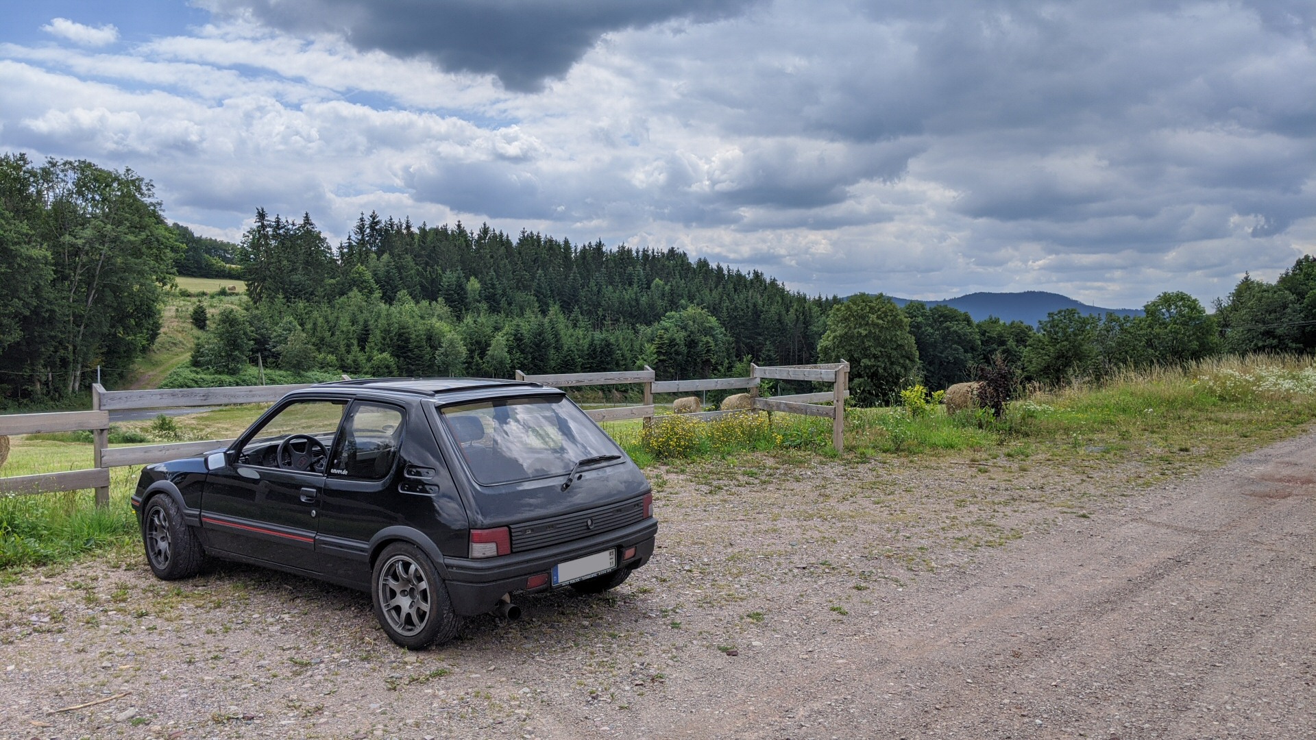

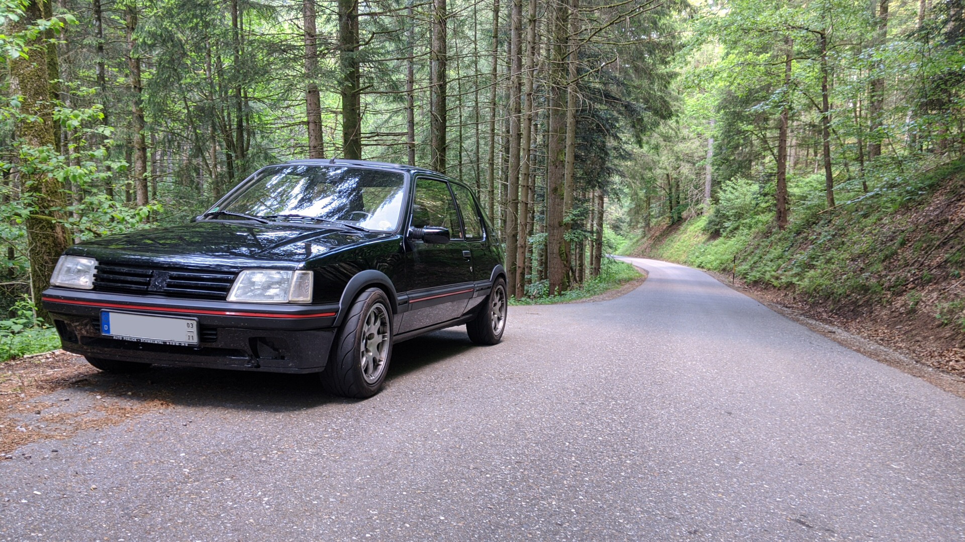

PEJOT
Re: 205 GTi vs 405 MI16 Kat?
Beitrag von PEJOT » Di 02.11.21 00:04
Moin,
nach meiner Meinung ist das ein runder Kat, der im Krümmerrohr [170344] dazwischen gesetzt wurde.
Jürgen
Beiträge: 16171
Beitrag von Kris » Di 02.11.21 11:32
Den Umbau anhand Bildern von aussen zu identifizieren ist natürlich eine Aufgabe für einen versierten Hellseher ...
PEJOT
Beitrag von PEJOT » Di 02.11.21 11:40
Da die Kugel gerade zur Inspekti9n ist, war meine Aussage nur unter Vorbehalt.
Beste Grüße
Jürgen
