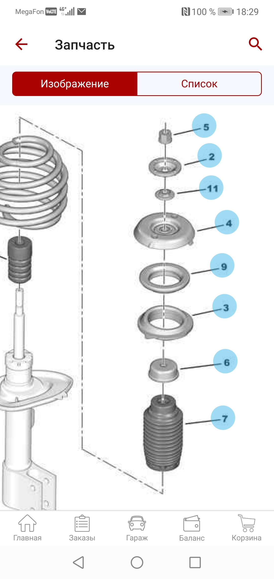

von obelix » Di 06.07.21 17:14
Also ich würde beide Seiten machen.
Schon alleine, weil das rechte Lager ja die selbe Laufleistung hat wie das kaputte Lager links. Wird also eh iwann fällig. Dazu kommt, dass das Gummi dann auf der einen Seite neu und straff ist, auf der anderen Seite alt und ausgelutscht. Ob sich das toll fährt glaube ich nicht:-)
Und wenn die Burg eh auf der Bühne ist... Ne Vermessung ist sowieso fällig nach dem Tausch, dann sparst Dir ne 2. Vermessung wenn das rechte Lager ausfällt.
Auf jeden Fall nen kompletten Satz einbauen, Lager und Gummi.

von Peugeot408 » Di 06.07.21 17:33
Hab ein Screenshot gemacht, was genau soll alles gewechselt werden (nach Nummerierung)

von Peugeot408 » Mi 07.07.21 10:27
Ok hab jetzt bestellt, das kommt ja als Set.
Fehlt nur noch ein federspanner.
