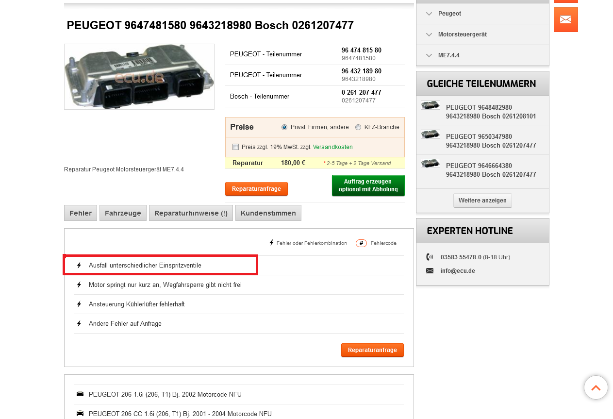

https://ecu.de/peugeot/motorsteuerger%C ... 03816.html
Zur Prüfung und Reparatur dieses Gerätes werden weiterhin benötigt:
- Schlüssel
- Zentralelektronik
Reparaturkosten: 180,00 € Netto zzgl. Versandkosten
