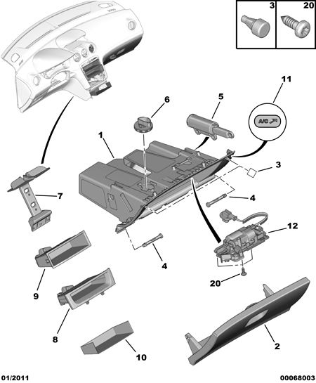

Hilft das?

Habe alles Schrauben gelöst leider konnte sie nicht rausnehmen aber troztdem danke für den Plan hoffentlich jemand eine Anleitung wie Mann sie dann raus nimmt

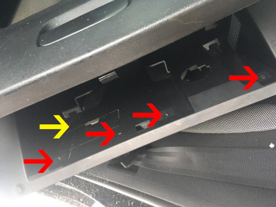

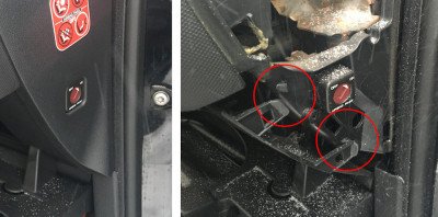

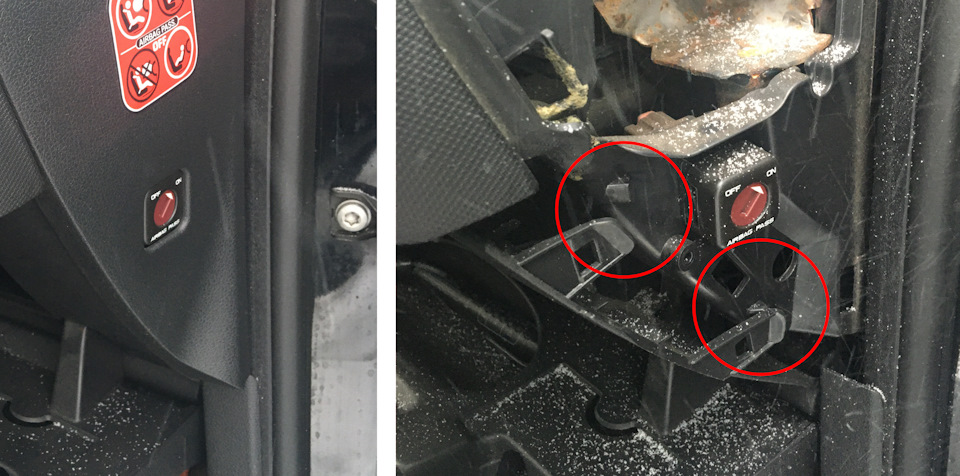

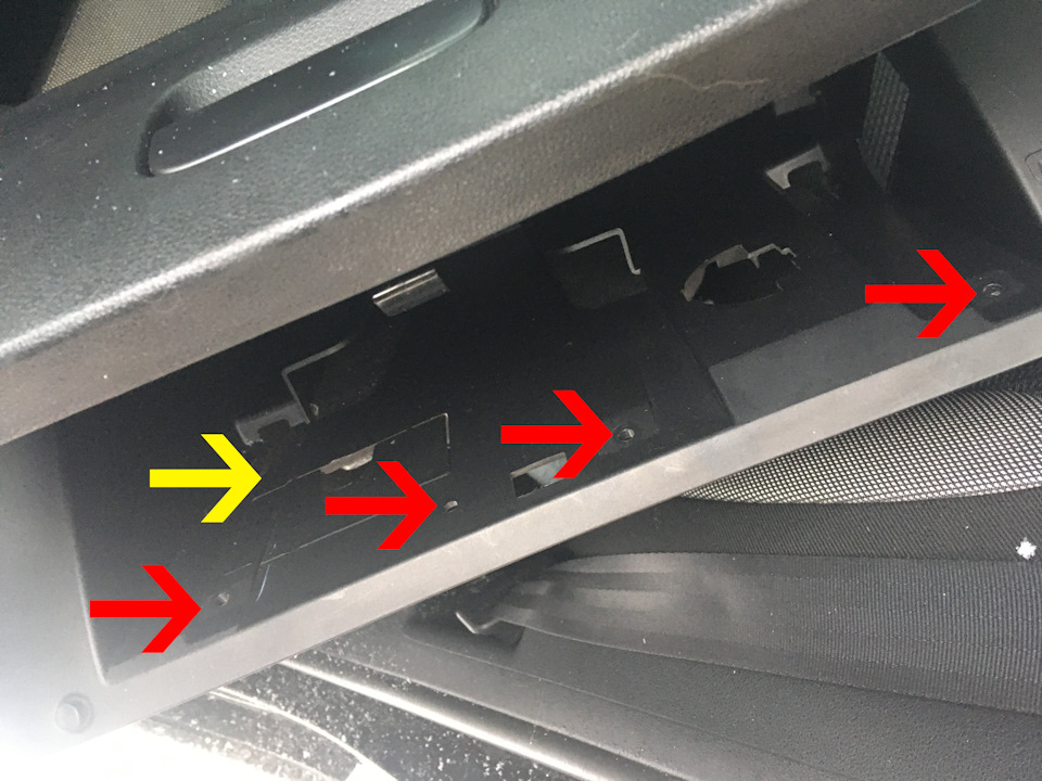

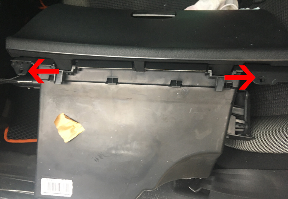

Weiß nicht ob das hilft, wo die Pfeile draufzeigen dort abschrauben, dann an der Seite die hebel entrasten.

Beitrag von Hsan90 » Fr 11.12.20 15:30
Vielen Dank werde sie dann morgen ausprobieren danke dir vielmals
