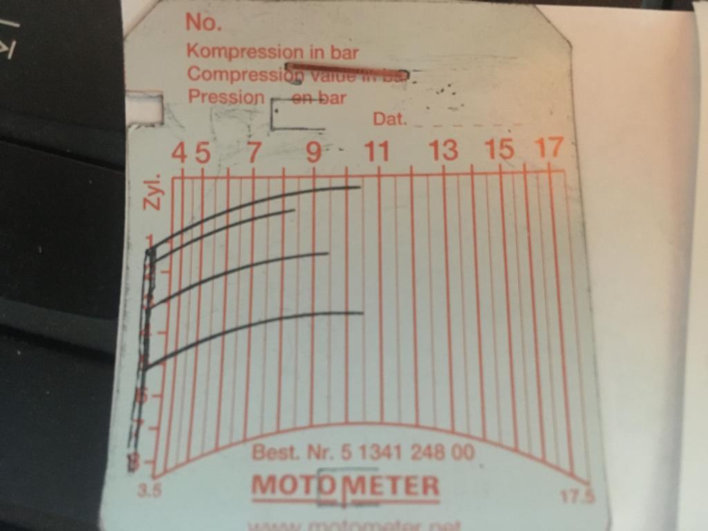

Morgen will ich mal Kompression für 60€ machen lassen und ggf dem Friedhof freigeben, ....
aber irgendwie streubt es mir innerlich an einen defekten Zylinder zu glauben. Es gibt für mich kein richtige klackern oder so. Nur wie im Video.

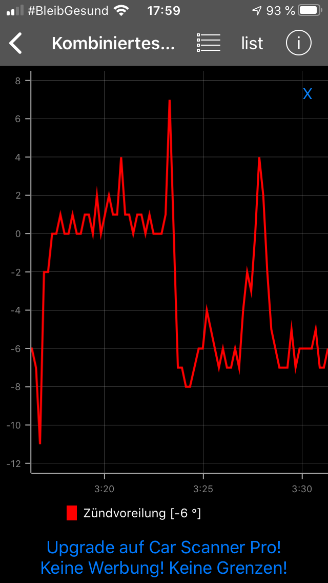

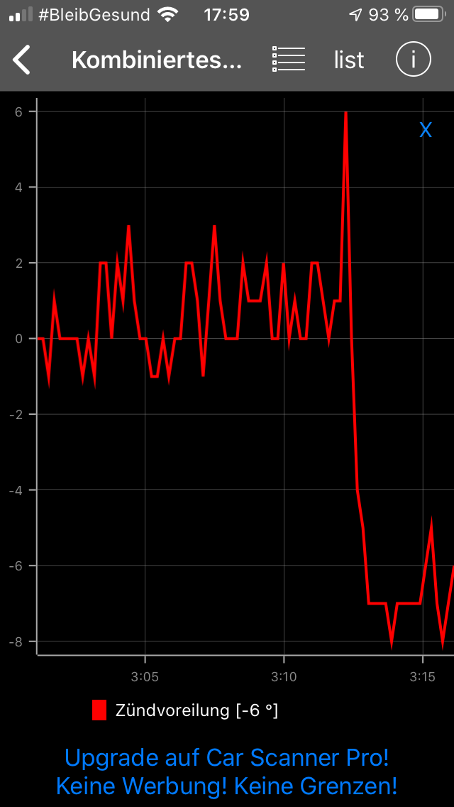

Bei 1500-2500/min unter Belastung scheinen die Probleme anzufangen merkwürig, warum die nicht im Industriegebiet anfing. Warmlaufen? Aber 10 min...?
Cool wäre wenn ich eine Info hätte was ich z.B. über das Live OBD abfragen und was Sinn macht. Ein paar Videos habe ich mal angehängt.
Habt ihr eine OBD App Empfehlung, welche "Live" - kennlinien sollte ich mir ansehen oder auch was genau achten?

Ich denke die Ursache liegt nicht an der Kompression, sollte dort an einem Zylinder die Kompression fehlen so würde der Fehler dauerhaft bleiben, bei dir kommt es aber spontan.
Vorallem selbst bei einer geringen Kompression müsstest du bei kaltstart Probleme haben.

Ende vom Lied 195€ mehr Kosten und jetzt kommts Totel- Motorschaden, weil keine Kompression mehr vohanden ist 1-4 Zylinder - 10,5/8,5/9,5/10,5

Der hat doch ein AGR, bei der Laufleistung kann ich mir gut vorstellen das die Ventile verkokt sind.
Vorallem im LPG Betrieb verkoken die schneller.
Bevor du das Auto komplett aufgibt würde ich dir empfehlen mit chemischer Lösung den motor zu entkoken.
Ist nicht teuer und hat bei schon so einigen Wunder gewirkt, Sicherung der kraftstoffpumpe raus, alle Zündkerzen raus, das zeug da rein einwirken lassen und mit dem Anlasser den motor richtig durchdrehen.
