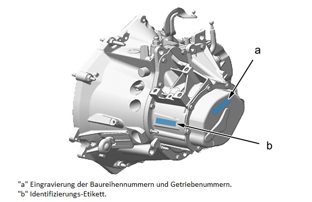

Noch eine Frage, da das Getriebe noch eingebaut ist, wo finde ich den Getriebecode wenn ich das Auto aufhebe oder sehe ich ihn erst wenn ich es ausgebaut habe?
Dank liebe Grüße

- Eingravierung der Baureihennummern und Getriebenummern stehen am seitlichen Getriebedeckel
- Identifizierungs-Etikett steht am Kupplungsgehäuse vorn

Getriebe hab ich nun gefunden, werd ich mal versuchen ob ich das Getriebe raus bringe!
