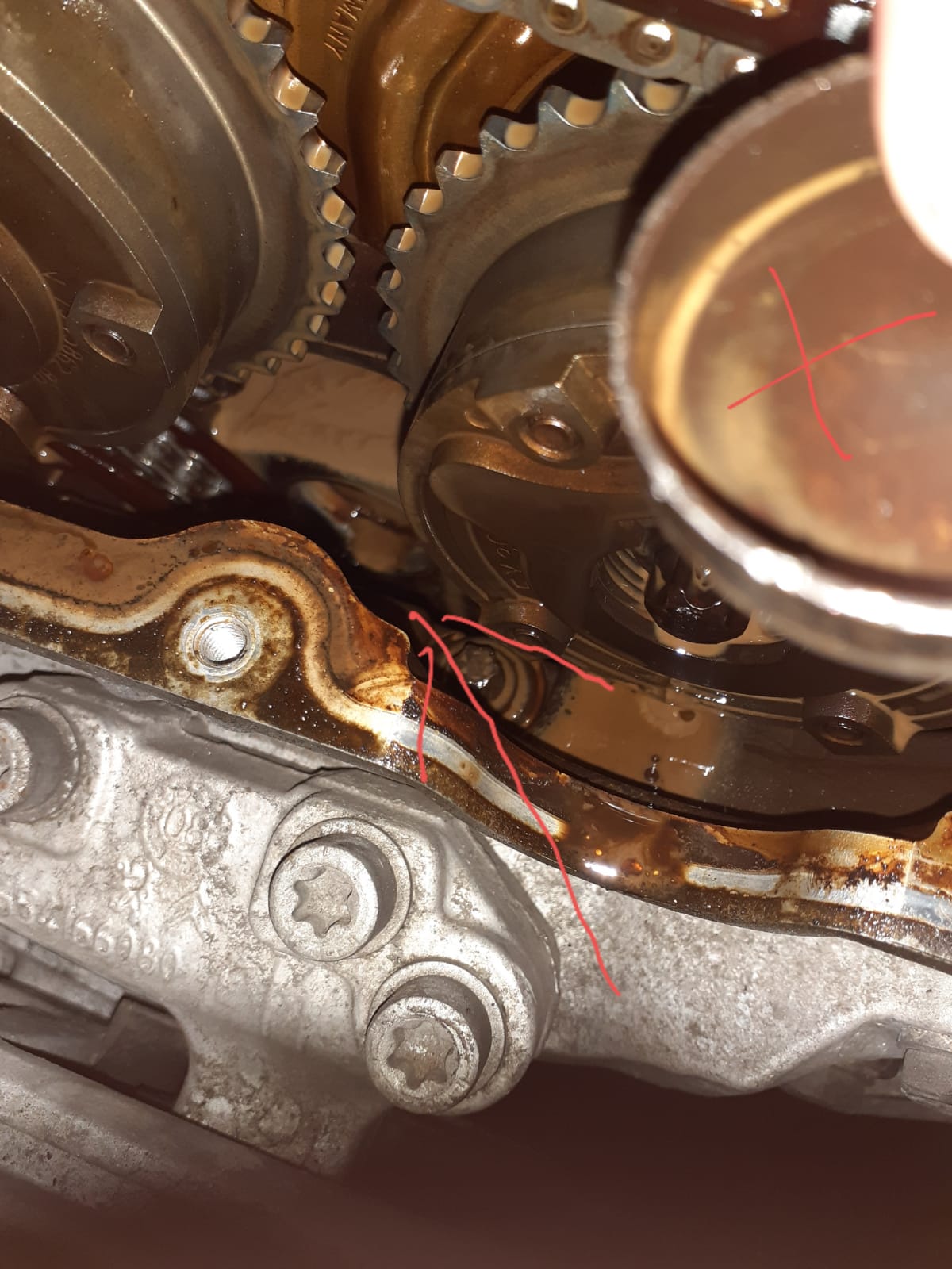

ich habe folgendes Problem an meinem 207er aus 2009 mit 1.4 16V 95PS VTi Motor.(
Wasser ist ins Öl gekommen.
Verdacht auf ZKD...
Kompression geprüft, alles in Ordnung.
Ventildeckel abgebaut und im Kettenkastengehäuse lag ein Froststopfen der sich aus dem Zylinderkopf gelöst hat.
Der Pfeil zeigt, wo der Stopfen (X) hin gehört :heul:
Hat jemand dieses Problem schon mal gehabt?
Wie kann ich diesen erneuern, ohne den Zylinderkopf auszubauen? (Werkzeug...da sehr wenig Platz) :nixkapier:
Bin auf Antworten gespannt!

Sowas habe ich noch nie gesehen, sicher dass der Kühlwasserkreislauf darüber geht?
Gibt es diesen Stopfen einzeln? Ich finde nähmlich nichts davon.

Ich kann dir ganz genau sagen wie das passiert ist, dies passiert beim EP6 auch.
Die Ursache hier geht auf eine defekte ZKD, abgase kommen ins Kühlmittel System, gelangen dann in diesen Kanal und wenn der druck weiter steigt dann haut es diesen Stopfen raus.
Kopf muss runter, anders geht's nicht du musst eh die Hydrostöpsel überprüfen die gehen kaputt dadurch.
MfG

Den Stopfen muss man einpressen.
