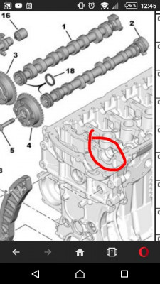

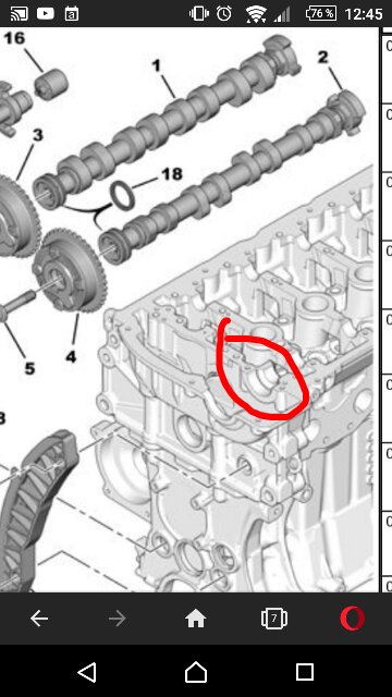

Ich schraube im mom an nem 207 1.6 vti von nem Kumpel,
der immer wieder auftretende Fehler "P11A8 Exhaust camshaft dephasing fault, coherence" hat uns mittlerweile veranslasst die Kette sammt Verstellern zu tauschen und die Steurzeiten einzustellen. Er meinte der Fehler tritt immer noch auf. Letzte idee wäre das sich der Geber für den Nockenwellesensor auf der Auslasswelle verschoben hat( Genau da wo die 2 ist auf dem Bild). Soll wohl ebenfalls nur verpresst sein, wie fast alle wichtigen Bauteile an diesem Kackmotörchen.. wie konnten die sich damals nur auf diesen Deal mit Bmw einlassen...
2 Fragen :
- Wie kann das pasieren?
Das Teil ist keinerlei Belastung aus gesetzt, außer den Roationskräften durch die Drehbewegung.(Nachtrag, doch es ist weiter belastet, dass Teil treibt die Unterdruckpumpe noch mit an)
-Wie positioniere ich Geber zu Welle wieder ins richtige Verhältnis? Gibt es Markierungen oder Daten wo ich raus kriege wie die Teile zu einander stehen sollen?
Ps:Der Wagen stand wohl mal ne recht lange Zeit, bis er wieder in Betrieb genommen wurde.
Ach und das Ventil für die Verstellung der Auslasswelle is auch neu.
Auch Nockenwellesensor Einlass mit Auslass getauscht, der Fehler ist aber nicht mitgewandert

Meinst du das Gleitlager der Nockenwelle ganz links? (Siehe Bild).
Die Steurzeit ändert sich dadurch ja nicht. Ich weiss nicht wie genau die Ölbohrungen da verlaufen, aber theoretisch könnte da der Öldruck für den Auslassnockenwellenversteller abhauen.
Merkt man das am Spiel der Welle? Reicht es nur vorne den Lagerbock zu lösen, oder muss die ganze Welle raus?

Ja das müsste es sein, der Öldruck fällt ab und die im Fehler Speicher wird hinterlegt das die nockenwelle sich nicht richtig dreht, so weit ich es verstanden habe.
P11A8, P0012,P0013,P0014 laut der russischen Seite führen alle diese Fehler auf dieses gleitlager und auf eine überzogene Steuerkette.
Was sind die Symptome? Bei Leistungsverlust und unruhigen Lauf spricht alles dafür.
Bevor ihr da neue Nockenwellen oder sonst was bestellt würde ich dieses gleitlager anschauen die Rillen dürfen nicht tiefer als 0,3mm sein Laut den Berichten.
Sollte es doch an dem Teil liegen so kann man dort einen Ring einbauen mit 2 Bohrungen für die Öl Leitungen.
Es reicht schon aus wenn du die eine Hälfte abschraubst die liegt auf der Welle, es sind 2 Hälften. Daran kann man den Zustand erkennen.
