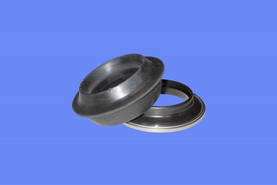

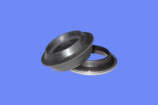

Zum Domlager: Wenn man schon keine Servolenkung hat, dann wäre es vielleicht von Vorteil wenn sich die Domlager möglichst leicht drehen lassen. Diese Domlager waren aber nicht aus der Luft- und Raumfahrttechnik sondern einfach zwei simple Reibscheiben übereinander mit dürftiger Abdichtung. Andere Hersteller verbauten damals schon vernünftige Kugellager oder Rollenlager. Deshalb war meine Frage, ob es hier mittlerweile etwas Besseres für den 205er gibt. Falls nicht, welchen Zubehörlieferanten könnt ihr dafür empfehlen?
Ich glaub, da liegst Du falsch. Ein Kugel- oder Rollenlager an dieser Stelle wäre total unsinnig. Das Lager hat lediglich die Aufgabe, den Schwenkwinkel beim Lenken auszugleichen, das bewegt sich nur ein paar mm hin und her. Da wär ein Kugellager sogar kontraproduktiv. Das frisst sich relativ schnell ein und gibt Rastpunkte. Kennt man ja auch vom Motorrad, da merkt man das sofort, wenn sich Rastpunkte bilden. Und da ist der Schwenkbereich deutlich grösser (ca. 60 - 80 °). Alle Domlager, die ich kenne, basieren auf dem selben Prinzip. Da ab und zu mal nen Spritzer Öl dran, gut ist. Aber auch ohne "Wartung" hält so ein Teil annähernd ewig.
Alle Kunden, die bei mir solche Lager gekauft haben, waren vorher auf der Suche nach was Besserem, Anderem oder Sportlicherem. Und alle waren überrascht, wie so ne Achse funktionieren kann, wenn man die Verschleissteile mal alle ersetzt:-) Motorsportteile sind für diesen Einsatzzweck (Normalbetrieb) nicht gedacht und machen auf der Strasse nur Probleme.
So sehen die Sätze aus:
Die verkaufe ich nicht nur, die fahre ich - wie alle Teile, die ich für den 205 oder 309 oder 806 vertreibe - selbst in meinen Peugeots und hatte nie irgendwelche Probleme.

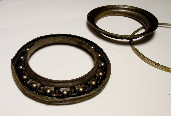

Extra für euch frisch geknackt ...

Ups!
DAS ist mir jetzt neu. Hab bislang 3 kaputte Domlager in den Fingern gehabt - Kugeln sind mir da nie aufgefallen.
Hab die allerdings auch ned zerlegt, zwei davon waren eh nur noch fragmentarisch vorhanden:-)
Ich bin echt vom Gleitlager ausgegangen - man lernt nie aus...

Super dass mal einer das Domlager geknackt hat! Danke dir! Ich konnte mich nur daran erinnern dass da rundum ein Spalt war wo man Kriechfett reinlaufen lassen konnte, und das hat mich nicht so begeistert. Bei sehr vielen Fahrzeugen sind Kugellager drin...
