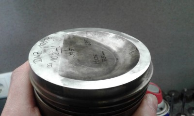

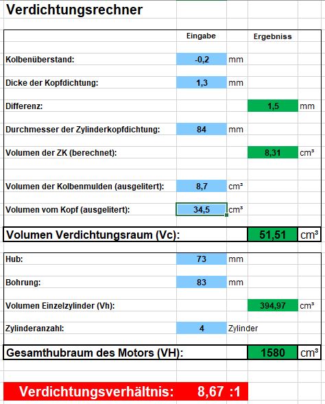

Hallo Forumsgemeinde,

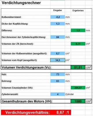

habe wiedermal ein Rätsel vor mir. Ich baue gerade einen XU5JA Motor neu auf, wobei ich dabei einen XU9JAZ Zylinderkopf verwende.

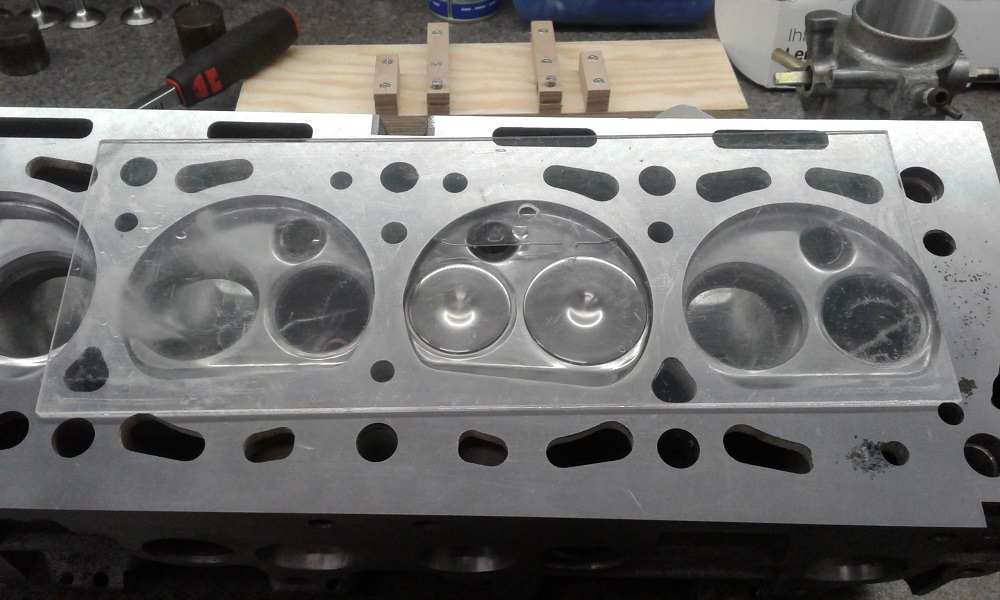

Ich wollte damals auf eine Verdichtung von 11:1 kommen, von daher habe ich den Kopf 1mm planen lassen. Ich habe den Kopf vorher und nachher ausgelitert.
Wie es sich gehört mit Plexiglasplatte etc.
Original Kopf hat 34,5ml
-1mm geplanter Kopf hat 29 ml
die Mulde der Serien 115Ps XU5JA Kolben haben 8,7ml
Serien Verdichtung
1mm geplanter Kopf
Ich kann mir jetzt nur noch vorstellen das der XU5JA Kopf eine geringere Brennraumhöhe hat als der XU9JAZ. Der Kopf ist aber laut Servicebox und vielen Forumskollegen ident.
Ich kann mir aber nicht erklären wie man sonst auf die Verdichtung kommt.

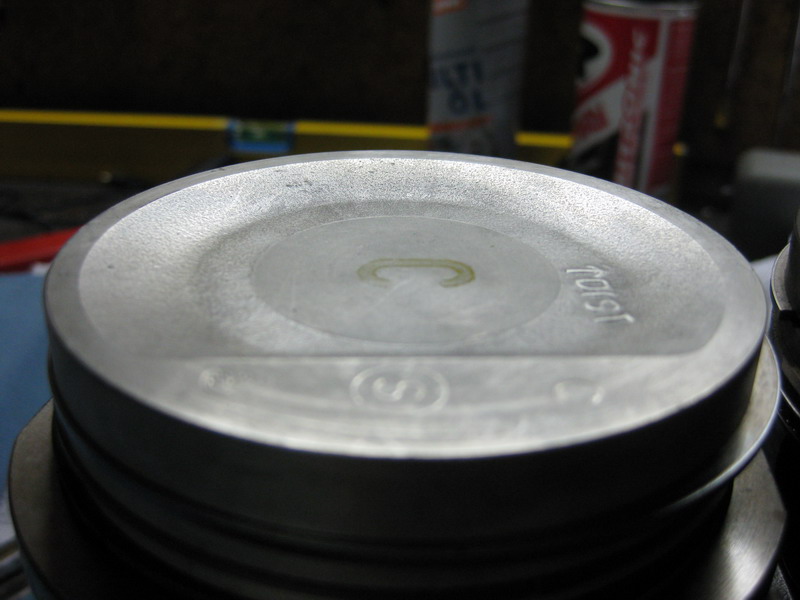

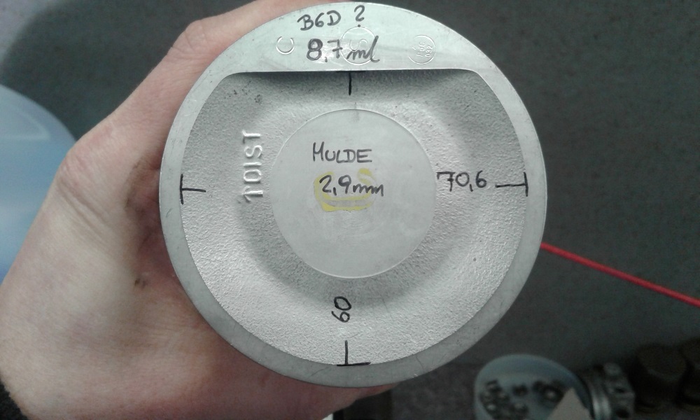

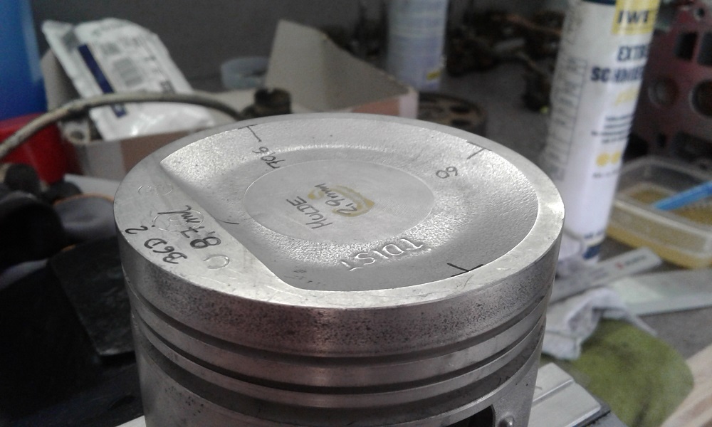

Hier ein Bild vom 115Ps Kolben, der hat eine 3mm Mulde

Beitrag von Mooni205CTI » Mi 04.04.18 09:26
Oder VA.2 die Kolben sind keine 115Ps Kolben. Hat dazu wer einen Vergleich?
Bei Mahle und Kolbenschmidt sind diese Kolben nicht angeführt. Habe den Kolben / Laufbuchsen Satz damals von Frankreich ergattert.

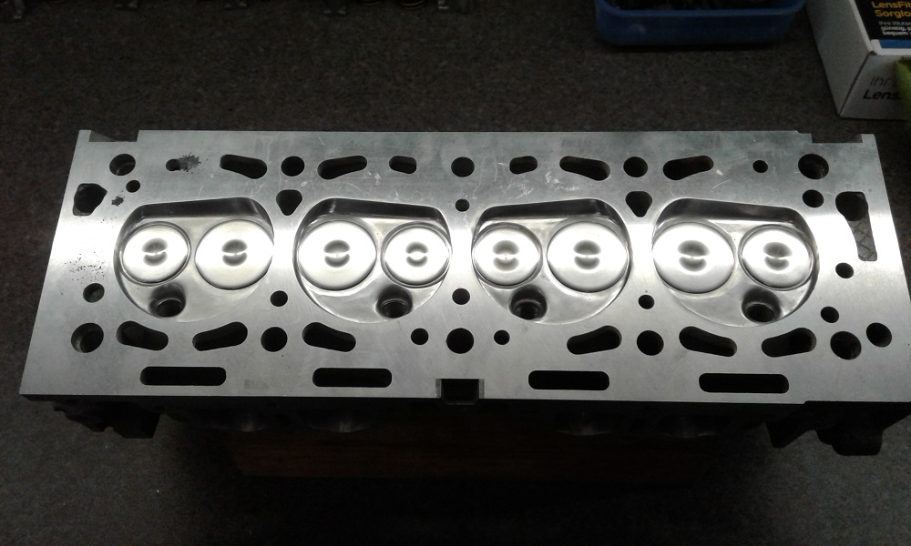

Hier noch ein Bild vom Brennraum.
Gruß Manfred

XU5JA, XU9M, XU9JA und XU9JAZ haben denselben Kopf - zumindest haben die Köpfe dieselbe Teilenummer.
Wie die Kolben des 115ps aussehen ... da muss ich passen. Die auf dem Bild sehen rein optisch stark nach XU5J aus.
In diesem Thread wird davon gesprochen, dass die 115ps-Kolben ca. 1,5mm Mulde haben: http://rallye-forez.com/zforum/read-1-248892-248731.htm
Hier sind Bilder eines 1600er Motors mit guten Bildern von den Mulden - ich meine, die sehen deutlich flacher aus als deine: https://www.pistonheads.com/gassing/top ... 99960&i=20

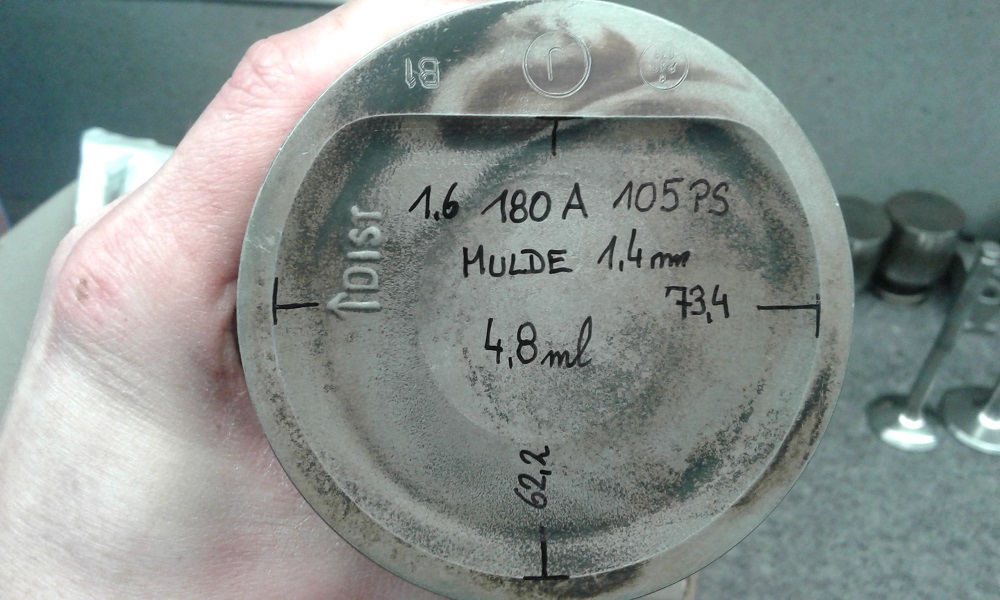

Die Kolben vom 180A Motor habe ich auch zuhause. Die habe die beschriebenen 1,4mm Mulde.
Der 180A Motor hat ja eine Verdichtung von 10,2:1 und der B6D hat 9,8:1 Lt. Hersteller oder?
Ich werde mal die 180A Kolben auslitern. Denke das mir die Franz Männer Falsche Kolben verkauft haben. Bzw. Falsch angegeben waren.

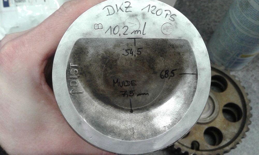

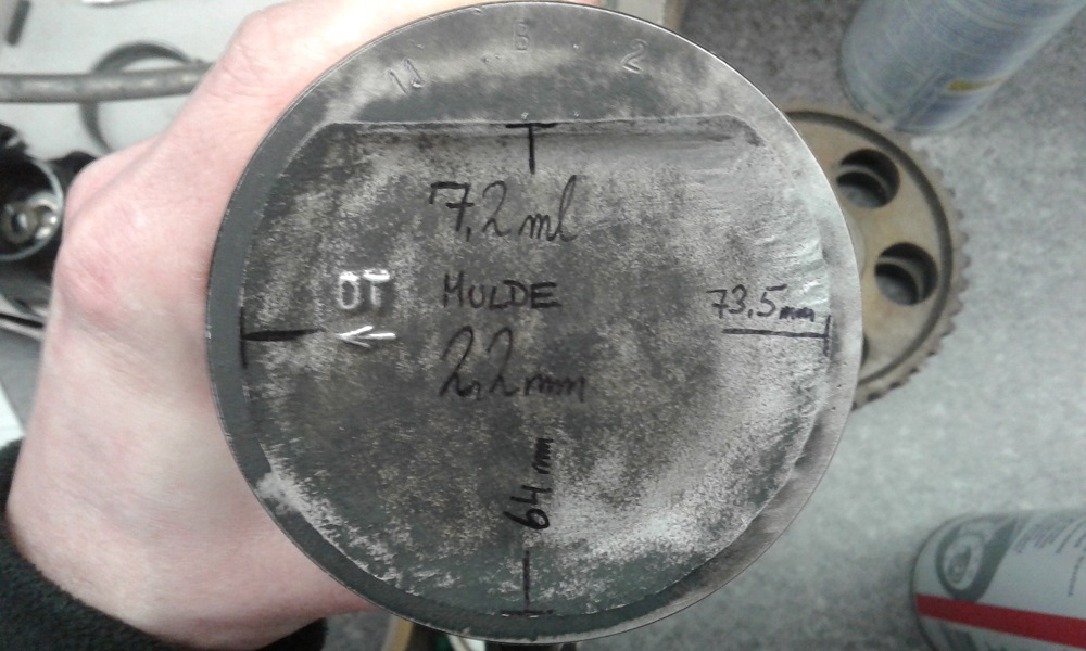

Beitrag von Mooni205CTI » Do 05.04.18 21:43

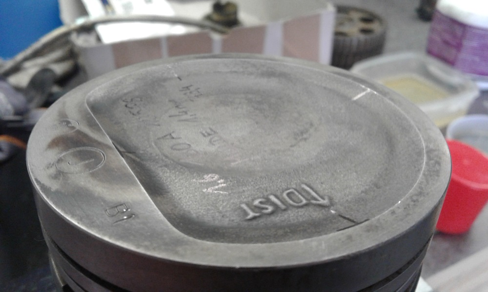

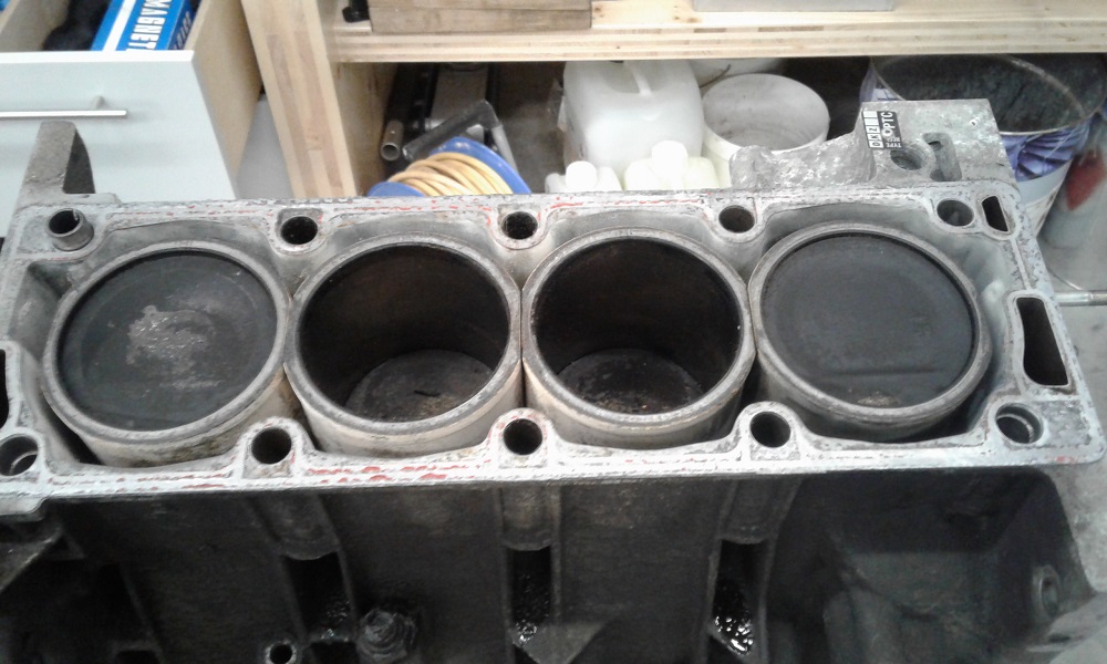

Habe gestern einen DKZ Scheunen Motor aufgemacht und wieder gestaund was alles herumgefahren ist. Stand mind. 15Jahre in einer Ecke und hatte wirklich zwei unterschiedliche Kolben drinnen. :gruebel:
Das Leben ist zu kurz um langweilige Autos zu fahren.
205 CTI Dimma - 205 GTI 1.6 - 406 Coupe V6 - 406 Break V6 - 508 SW HDi
Mooni205CTI
Beiträge: 220
Registriert: Do 09.09.04 21:03
Postleitzahl: 2111
Land: Oesterreich
Wohnort: Tresdorf, Korneuburg
Re: XU5JA Zylinderkopf baugleich wie XU9JAZ
Beitrag von Mooni205CTI » Do 05.04.18 21:44
Hier noch Kolben vom DKZ

Beitrag von Mooni205CTI » Do 05.04.18 21:46

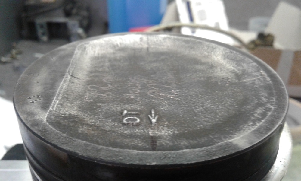

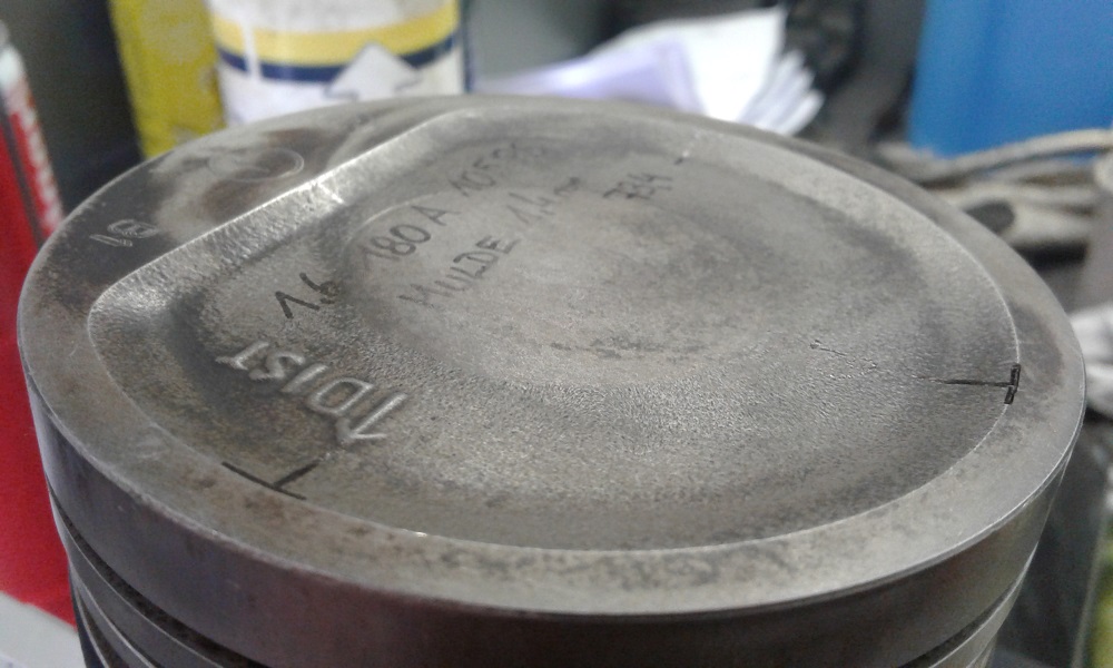

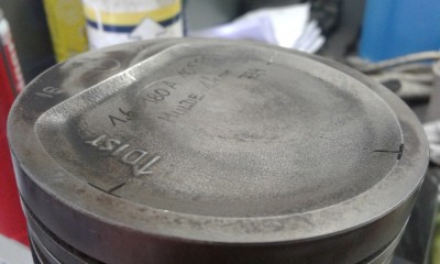

Hier nochmal die angeblichen XU5JA
Die 180A Kolben kommen morgen dran.

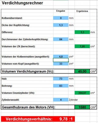

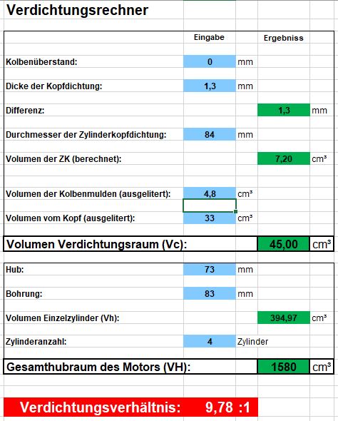

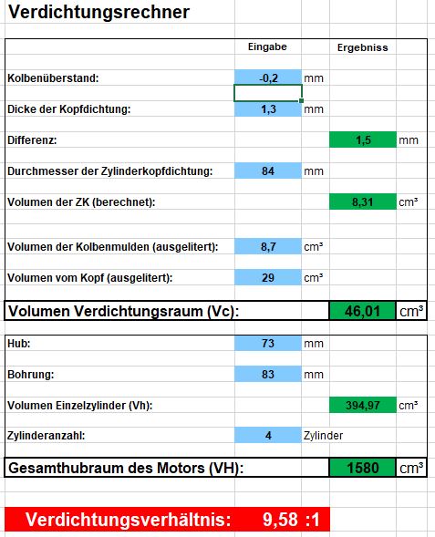

Beitrag von Mooni205CTI » Sa 07.04.18 21:52
Hier die XU5J 180A Kolben vom 105PS Motor
Rein theoretisch müsste der XU5JA die gleichen Kolben drinnen haben damit er auf die Verdichtung von 9,8:1 kommt.
Aber 100% kann es mir keiner sagen, bzw. finde ich es nicht heraus.
Beitrag von Mooni205CTI » Sa 07.04.18 21:59
