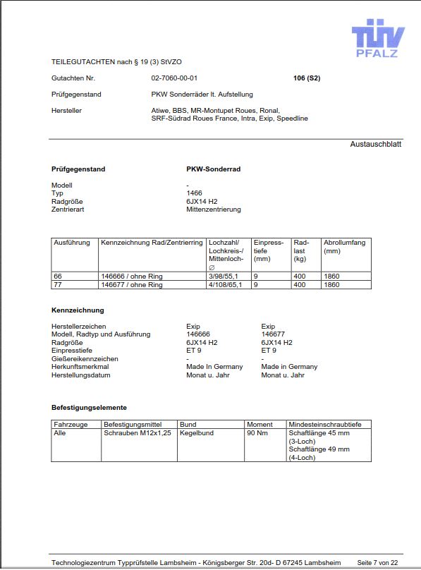

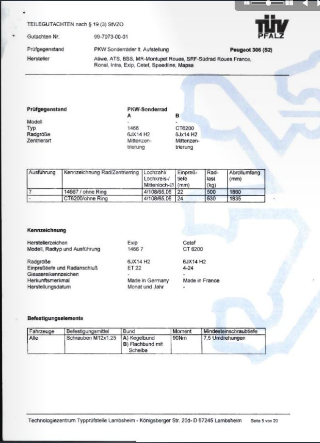

Es handelt sich um Exip Felgen die damals von Peugeot als Serien.-/Zubehörfelgen angeboten wurden. Für den 106 gab es die Felgen mit einer ET von 9, ich habe nun aber die Felgen mit ET 22 erwischt (einmal nicht geschaut und schon passiert einem so etwas), diese sind dann wie ich herausgefunden habe eigentlich für den 306 gedacht gewesen.
Hier noch die Angaben zu den Felgen.

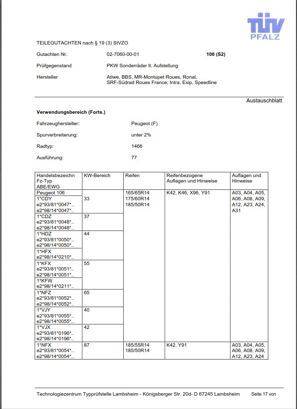

Und reichen die mir vorliegenden Unterlagen dann auch für eine Eintragung?
- habe ein Gutachten für die Felgen ET9 für den 106
- eins für die Felgen ET22 für den 306
- und ein Gutachten für 6x14 Zoll Zubehörfelgen (Alustar) mit der ET22 für einen 106

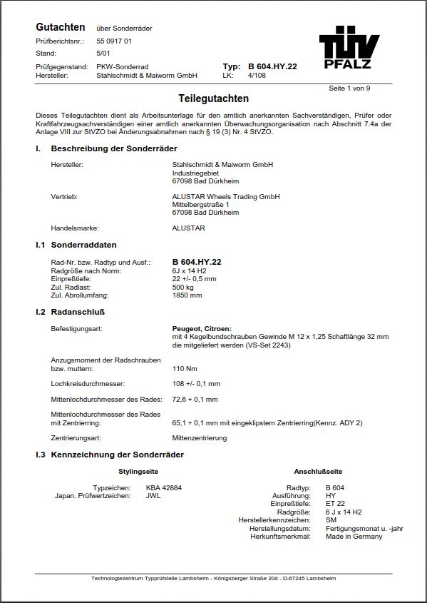

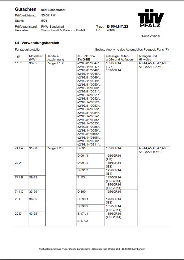

Im Anhang noch ein Auszug aus dem Alustar Gutachten mit Felgen in 6x14 mit einer ET von 22, für den Peugeot 106.

Mit den beiden GA ist eig. alles schick.
Du hälst Dich an die im GA für den 106 genannten Hinweise. Damit ist dann die Freigängigkeit etc. gewährleistet.
Das Felgengutachten für den 306 benutzt der Prüfer, um zu sehen, das die Felge das doch deutlich niedrigere Gewicht des 106 aushält :-)))
Und dass die Felge an sich geprüft ist.
Somit steht einer Eintragung rein gar nix im Weg.
