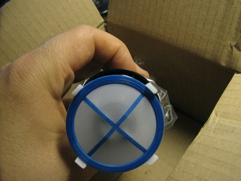

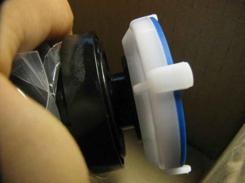

Ich greife jetzt zu einem Teil aus dem VAG-Regal.
Durch etwas rumgesuche habe ich rausgefunden dass diese Krafstoffpumpen unter anderem auch bei einigen VWs verbaut wurden (polo 86c, golf 1 cabrio und ähnliche), die vermutung liegt also nahe dass der vorfilter der an den pumpen hängt auch an die pumpe in einem Peugeot passt.
Unter der teilenummer 867906098 gibts beim VW händler für 16€ - oder im Internet aus großbritannien auf dieser webseite: http://www.glencoeltd.co.uk/in-tank-fue ... lter-2671/ - einen vorfilter der auf den 19mm anschluss der pumpe passen dürfte.
Ich meld mich nochmal wenn ich das ding in den händen halte und sagen kann obs richtig passt oder nicht.

Nur zur Info - das teil passt.
