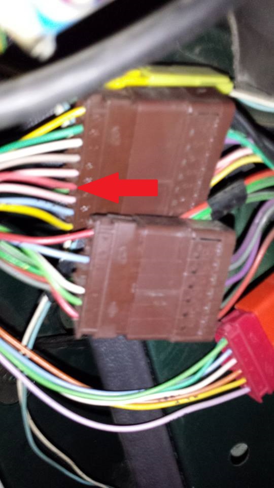

Guck mal im Fahrerfußraum hinter der seitlichen Verkleidung da hast du 3 Stecker.
6-polig rot,
8-polig weis, kann auch braun sein vorsicht :)
9-polig braun.
an dem braunen Stecker pin-4 das ist ein rotes kabel mit der Nummer 74.
Wenn du da Masse draufgibst Muß die Motorkontrollleuchte leuchten.

Hallo, danke für den Tipp. Ich hab die Verkleidung um die Sicherung-Trägerplatte abgeschraubt, sehe diese Stecker aber nicht. Sind die an der Seite links hinter dem Teppich versteckt?
Tim

Ganz genau dort. :->:
Hatte doch geschrieben links hinter der "seitlichen Verkleidung" :kaffee:

So, die Stecker habe ich gefunden, das beschriebene Kabel auch. Masse drauf, aber kein Lämpchen leuchtet. Nicht bei Zündung an, nicht bei Zündung aus.
Da werde ich mal nach dem Lämpchen selber sehen - und kann dann gleich auch die halbseitige Dunkelheit des Tachos mit beseitigen.
