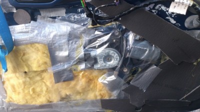

Hatte das Problem vor ein paar Monaten auch, trotz offener Scheiben alles beschlagen..
Schließ erst mal am Besten aus, dass wirklich nirgends Feuchtigkeit drinn is o. reinkommt. ggf. Wasser drübergießen(lassen) u. kucken.
Bei mir wars zB aus folgendem Grund:
Türfolie aufgrund Ausbau der Lautsprecher u. mangelhafter Abdichting über einige Wochen Feuchtigkeit aufgenommen
-> Ergeniss; Teppich war eig., trocken,(zumindest. grosteils o. ist wieder getrocknet) aber das Schaumstoff drunter war feucht und es stand teils bissle Wasser drin.ca. 8 Handtücher Wasser rausgeholt und 1 h trockengeföhnt, dann Tür abgedichtet -> alles gut.
Lange Rede gar kein Sinn -sind evtl. Lautsprecher gewechselt? oder Türfolie nicht mehr richtig dran?? da suppst nämlich gern mal rein

Ja mit den zubehörlautsprechern ist beim 306 so ne sache, das stimmt ;)
Ich hatte 2 mit zubehörboxen. Bei beiden lief wasser über die boxen von der tür innenseite in den wagen.
Ich hab von der tür innenseite ne folie über die boxen gelegt. ;)

ja ich hab die Lautsprecher bis auf 1 ganz ausgebaut aber in meiner üblichen Schludrigkeit, die ich manchmal hab, wars net dicht danach :D - paar Wochen Regen und du hast ein Biotop, hat aber wirklich gedauert bis mir das Wasser aufgefallen ist, war zu der zeit aber auch 24h immer nur Regenwetter draußen, da achtet man ned so drauf...
jetzt hab ich auch ne Folie drann vonn innen, mangels Verkleidung ist der Anblick aber gewöhnungsbedürftig :D
. aber dicht isses und seither hab ich auch überhaupt keine Probleme mehr mit Beschlagen
ja ich gebs zu ich mag die einfachen Lösungen :D

die Feuchtigkeit im Auto kondensiert je nach Wetter auch mal mehr und mal weniger. Außerdem hat der 306 so viele Stellen, wo Wasser reinlaufen kann..also kein Stress. :D
OT
Bin ja beruhigt, dass ich nicht der einzige bin, dem die Lautsprecher einen feuchten Teppich beschert haben. Ich habs mit Silikon gelöst, war auch toll.
Aber was dieses gelbe Fusselzeug ist, würde mich mal interessieren.
