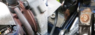

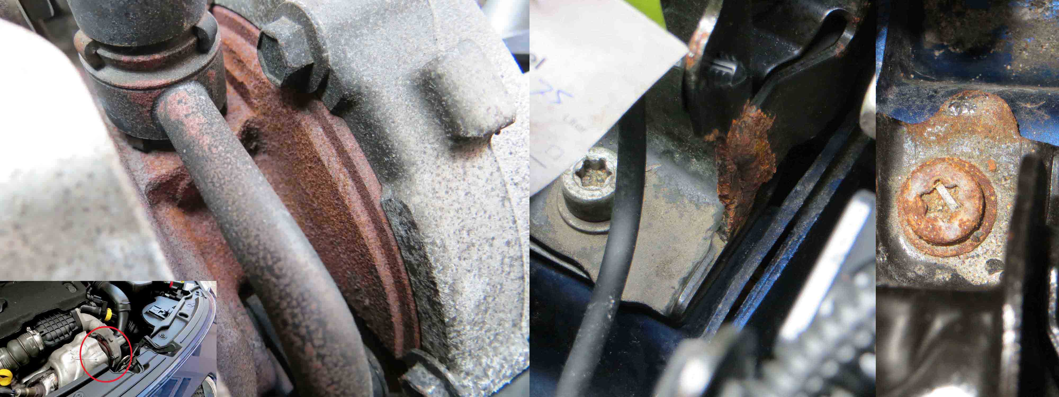

Rost am Motorhalter (Teile-Nr. 9681706580 steht drauf) und am Turbolader (?)

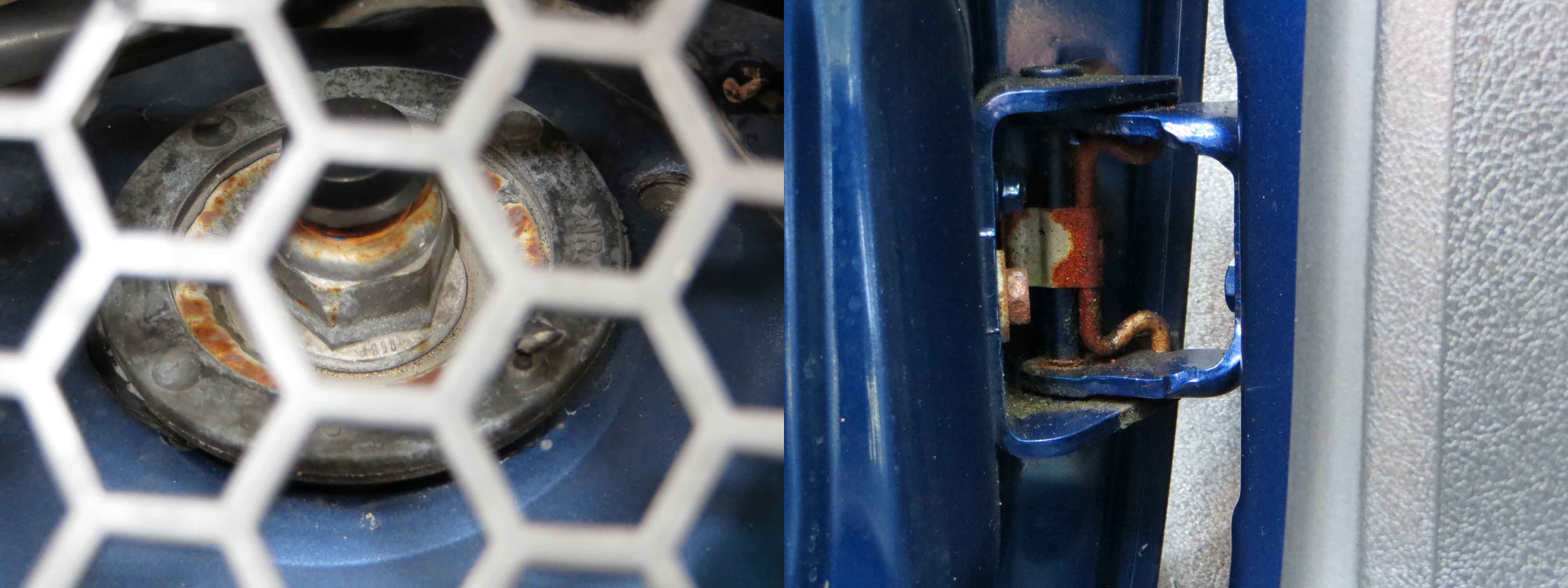

Rost am Scharnier der Beifahrertür und dort, wo die vorderen Stoßdämpfer/Federn festgeschraubt sind

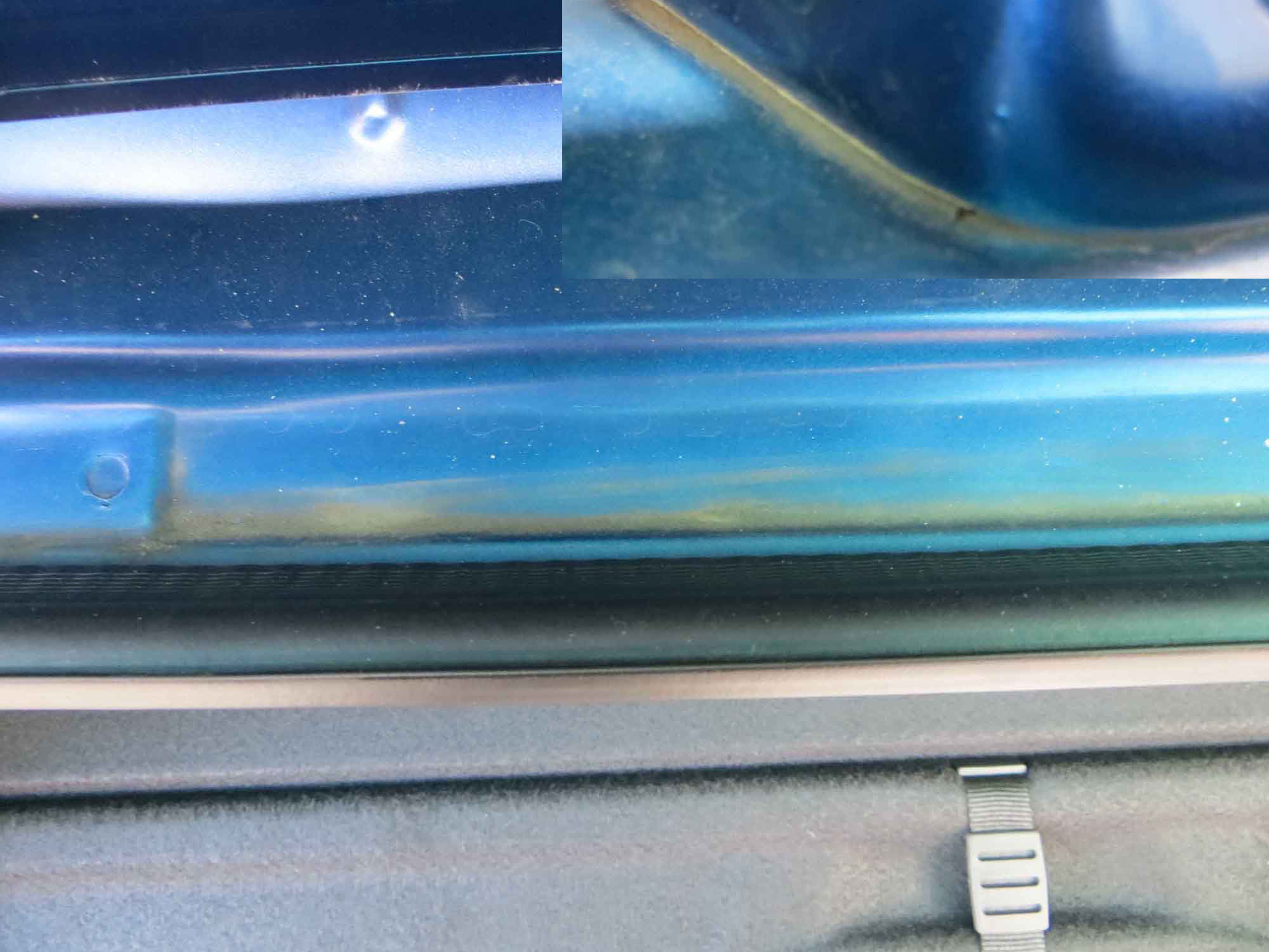

Rost im Dachbereich unter der Heckklappe und an den Scharnieren

turbolader - völlig normal, das ding wird glühend heiss, da bröselt jede beschichtung iwann ab.
motorhalter - nicht schön, aber kein problem. zur not ausbauen, abschleifen und neu anmalen.
federbeindom - auch normal, kommt mit der zeit eben
scharniere - eindeutig mangelnde wartung, das sollte eigentlich immer gut gefettet sein. wenn da schon defizite sind, wie weit ist der wartungsstau dann an wichtigen sachen fortgeschritten? die feder sollte abzuschrauben sein, wird neu vmtl. ned viel kosten.
die braunen schlieren an den blechen - ist nach meinem dafürhalten nur schmutz, putz das mal sauber ab, am besten mit nem harten pinsel oder bürste. so wie das ausläuft, sind das eindeutig wischspuren. so sieht kein rost aus.
das kleine bild im bild lässt sich schlecht interpretieren, sieht aus wie zerbröselte dichtmasse. das könnte ein problem werden, denn wenn rost erst mal in einer blechüberlappung drin ist, bekommt man den nimmer raus. egal was man macht, es wird weitermachen.

obelix hat geschrieben:das kleine bild im bild lässt sich schlecht interpretieren, sieht aus wie zerbröselte dichtmasse. das könnte ein problem werden, denn wenn rost erst mal in einer blechüberlappung drin ist, bekommt man den nimmer raus. egal was man macht, es wird weitermachen.
Vielleicht bekomme ich noch ein besseres Bild davon hin. Wenn man das Rosten schon nicht aufhalten kann, kann man es ggf. zumindest verlangsamen (durch einfetten oder so)?
